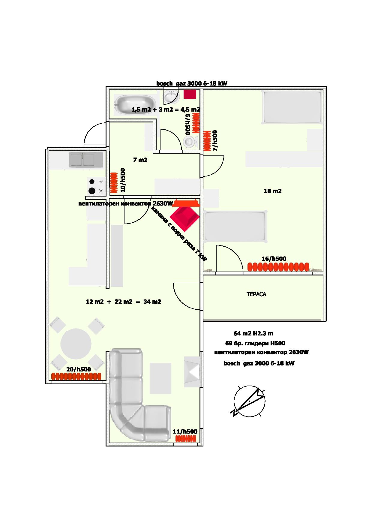

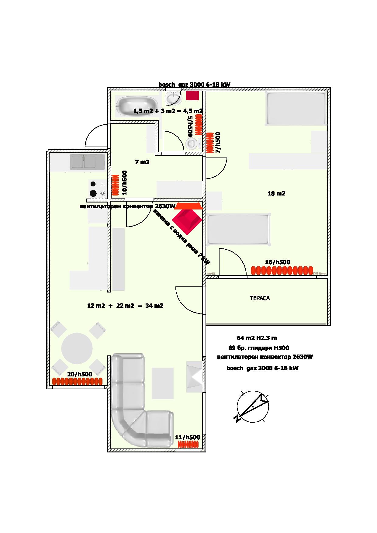

Заменям отоплението от камина с водна риза/?kW/ с конвенционален газов котел 6-18 kW.
Камината се намираше в най-голямата стая - 34 м2 и топлината излъчвана от нея вече няма да я има.
Остават само 31 броя алуминиеви глидери Н500.
С каква мощност вентилаторен конвектор да сложа на мястото на камината според вас,за да си запазя топлинния комфорт и в същото време съчетава най- добре с новото котле?
с отоплителна мощност 70/60 гр.-2630W
или с отоплителна мощност 70/60 гр.-3780W
Общо в системата има 69 бр. глидери Н500 разположени на 64 м2 жилище с не много добра дограма и изолация.
2v6 - майстор
nilro написа:
6 kW
nilro - специалист
Поръчах по-мощния.Няма да питам защо 6 kW са ми нужни,надявам се да съм ви подвел с изречението,че остават само 31 бр.глидери.
