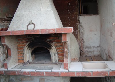

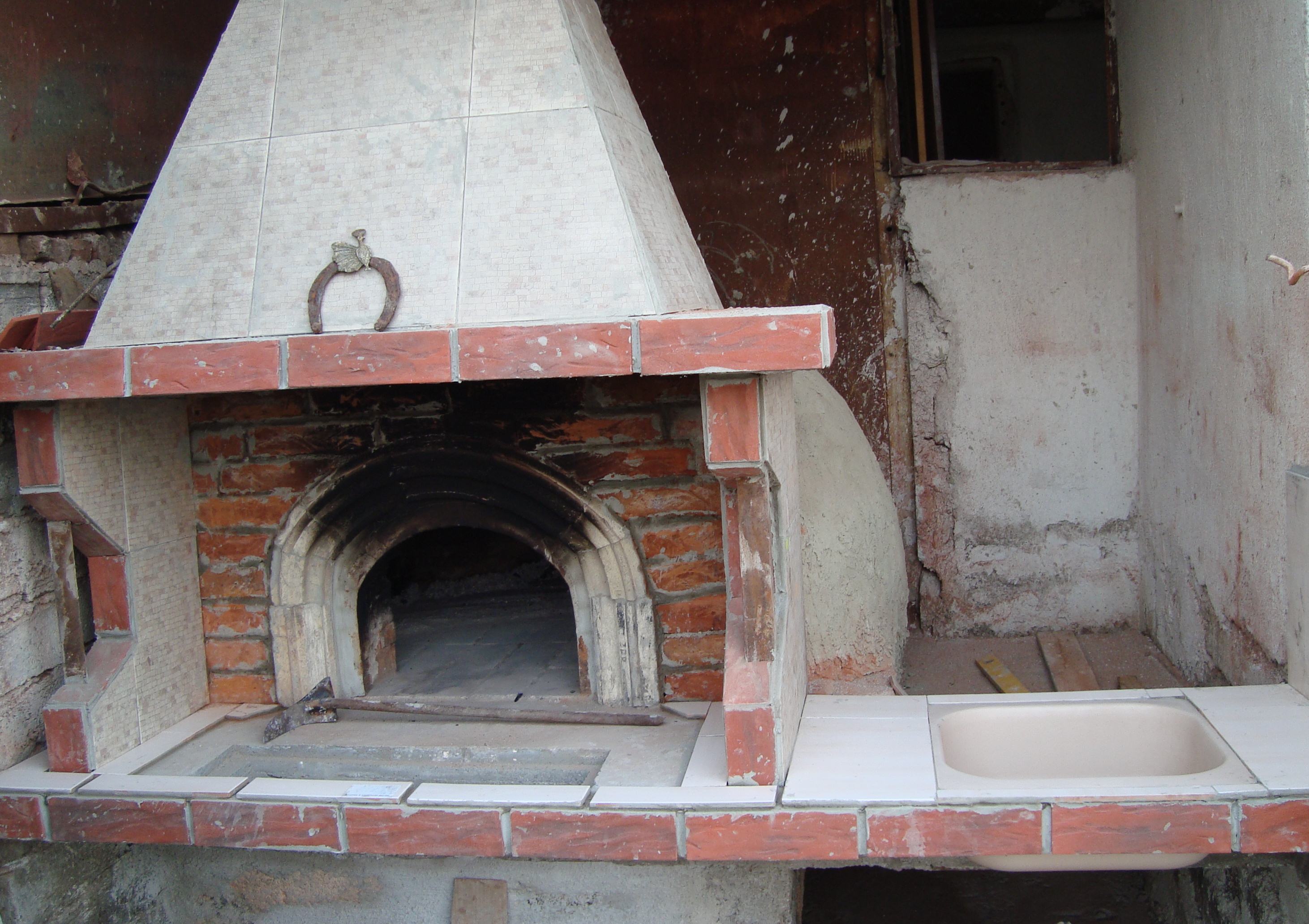

колко ми излезе всичко до тук:тухли от старата акумолираща–0лв тухли стари плътни от едно време останали -0лв хума от близкия баир -0лв пясък,баластра от реката -0лв труд (моя милост)-0лв. шамот -6чувала по 3.80-22.80 цимент 5 по.4.30-21.50 сол 3 пакета общо -1лв. желязо старо каквото имаше по двора-0.лв плочки мострени с силикон озад почистват се и са ок.от 27лв.кв на 5 лв-10лв. червените фризчета 20 бр.по 70ст. -14лв. лепило една тотба -7 лв. това е всичко мисля.та общо:76.30лв. :supz: :shock:

По колко часа си държите агнето в пещта? Аз знаех за 3, досега 5 пъти съм пекъл, но ги държах по 4 часа (за всеки случай) и винаги са били на мозък. Днес едни гости на вилата - за 3 часа - било сурово... Та се чудя дали е от времето или от това, че сутринта агнето беше още замразено?

зависи от много неща
агне ли е, или е дядо му
колко е голямо, каква е пеща колко дебела и колко е палена .ако не изолирана няма как да ртаботи като тази която има изолация.
за това препоръката е първите един два пъти да не се канят гости, за да се хване цаката на пеща :wink:
bulhomes2 - майстор
Вече писах, че 5 пъти съм пекъл в нея и всичко е било ОК, но с 4 часа печене. Този път го пекоха 3 часа, агнето беше на кокал сутринта (докато опалвах пещта го обръщах покрай нея да се поразмрази). Опалването на пещта беше малко повече от 2 часа, всички тухли бяха побелели (както винаги досега)
kirililiev80 - напреднал
аз днеска пекох половин ягне в тавата сложих и малко картофи една бира и малко вода и олио.омазах го с червен пипер и сол.та 2 часа загрявах фурната оставих жарта вътре и за 1ч.и50мин.беше готово водата се беше изпарила а ягнето почервеняло през фолиото.за малко да го изгоря.
