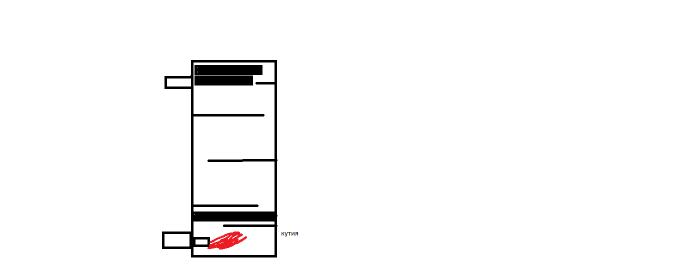

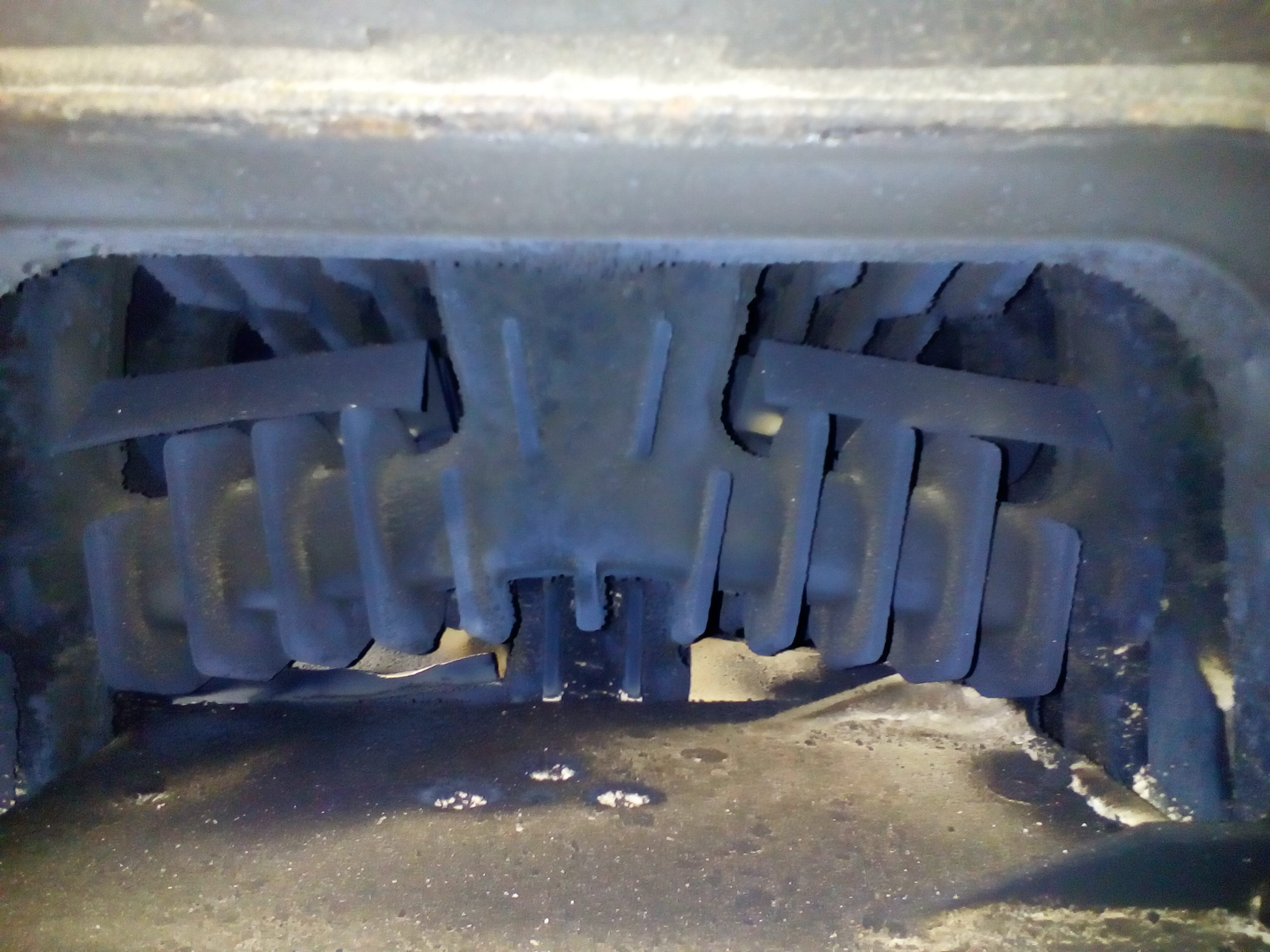

Извинявам се за закъснението но ме тръшна грипа :sad: Монтирах термометър с 10 см сонда и той отчете при температура на водата 75 градуса и работа на горелката на 25 киловата димни газове 180-195 градуса в зависимост дали е почистен котела. При модулация и работа на 12 киловата пада на 160 градуса. В котела съм с две преградни плочи, първата е с 8 см отвор от към предната врата а втората разположена над нея е с 8 см отвор от към комина. Отстрани пространството между глидерите където на снимките слагате скобите при мен не е оплътнено. Да оплътня ли това пространство за да прилепват плочите плътно и да притворя ли също малко коминната клапа, в момента даже е свалена от котела. Комина ми е външен от коминни тела измазан неизолиран доста е широк има голяма тяга. Телата са от най широките мисля че бяха 30 см. Скоро ще монтирам и чиния от неръждавейка под скарата след празниците. Плочите са ми от Туф евтини са и издържливи. Моля за съвет. Весели празници и наздраве на всички съфорумтици.

Micho@85 - специалист
Или нареждай плочи с отворена клапа повече от 115-120гр не прави особено ако си с кутия.
П.С. Сега го видях " първата е с 8 см отвор от към предната врата а втората разположена над нея е с 8 см отвор от към комина"
ТРябва да са обратно първата с отвор към комина над нея отвора е към вратата.

foroforo - напреднал
Размести двете плочи. Първата (долна) плоча трябва да опира в предната част на котела до вратичката. Втората (горна) плоча трябва да опира в задния глидер на котела. Така ще реализираш три хода, последния ход минава през най-оребрената горна част на котела. При мен регулатора на тягата е затворен на 45 градуса и димните газове не надхвърлят 150 о С при чист котел и трета степен - 25кв на Burnit Pell тубусна горелка, монтирана на долната вратичка над скарата на 7 секционен котел Симе Солида 35кв. При теб в момента след плочите димните газове ги пращаш направо в комина, без да минат през най-оребрената горна част.
nikolai781 - помощник
Благодаря за съветите, днес размених плочите, почистих котела, пуснах горелката и зачаках :) При температура на водата 75 градуса и 25 киловата на горелката на трета степен димни газове 160 градуса и не надхвърлят, разликата отпреди е около 30 градуса надолу, ще видим дали ще се отрази на разхода. Сега в студа горя твърдо 45 килограма на денонощие за 140 квадратура неизолирана къща само на мазилка и сменена дограма с изолация на плочата. Горя пелети клас А от топливо смес иглолистни и широколистни.

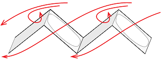

Пъхни вълнообразни турболатори в широките места на Симето - ще усвоиш повече топлина:
6osi6 - майстор
Турбулаторите в тази позиция трябва да насочват надолу прегрелите димове. Частта която гледа нагоре и повтаря естествения им ход е излишна. Тя трябва да се отреже и прегрелите димове ще се завихрят така.

Днес поставих турболатори от неръждавейка утре поставям и чиния, за турболаторите благодаря на съфорумниците наистина има ефект температурата на димните газове след поставянето им падна с 10 градуса сега не вдига повече от 150 утре поставям и чиния :-D
