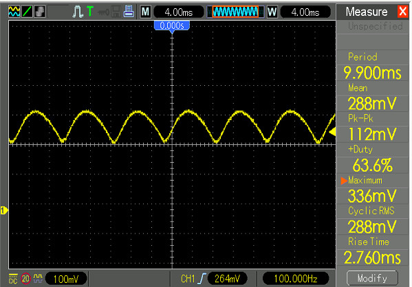

Очакван въпрос :) това, което пиша сега го пробвах по-рано през деня, но имах други задачи, та чак сега ми остана време да го повторя и постна, разбира се, че пробвах и ЛЕД лампи, и сега пак за да го покажа. Това е ЛЕД лампа 220-240V(от Кауфландските ширини :-D ):

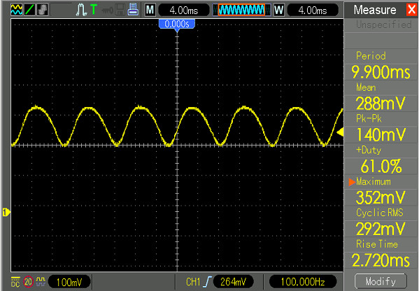

а това е от ЛЕД лампа 100-240V:
при втората се очаква да има някакъв по-качествен драйвер тъй като е "Осрам",а и диапазона на работното й напрежението го доказва. Осцилограмите обаче са почти еднакви, явно тук от значение е филтрацията(така си мисля аз :) ). :?
Има и леки подробности при експеримента, при лампите елементчето го насочих така, че да хваща отразена светлина, а не директно от лампата(не ме питайте защо, аз съм просто любител, ако някой повтори експериментите, ще разбере защо :) ).

Това може да е от инертността на светодиодите или на фотоелементчето, или....от някоя индуктивност или капацитивност в драйвера :) . Най-добре е всичко това да се измери на крачетата на светодиода, ама както казах това няма как да стане, ако не разглобя нещо, за момента нямам такава оправдана възможност.

Честотата и на двете лампи, май си е мрежовата, 50 херца през грец? Или нещо не съм разбрал?
Графиката няма начин да е наистина правоъгълна (с вертикали), ама все пак очаквах по-стръмни линии.
Светодиодите май са без инертни, ама за светочувствителното ти панелче нямам представа. Ако то закъснява с реакцията, значи на графиките може да се вярва само за честотата.

Ахам...така излиза- мрежова е, но след греца по принцип честотата си става 100 херца(на пулсациите), а тия "вълнички" от осцилограмата на лампите са от не идеалното филтриране(според мен) . Аз точно затова хващам отразената светлина, щото от директната светлина си показва права линия, ама не ми се обяснява защо е така - просто пулсациите са много малки и се хващат при по-малък интензитет на светлината(в случая от отразената светлина) :) .
Нямам 12V лунички. За интертността на светодиодите не споря, и аз мисля, че е пренебрежимо малка и не оказва влияние в случая при тази честота.
