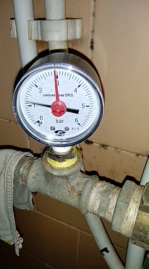

Kaptagone,
дека е манометъро преди или след помпата по посока на движение на течността в системата?
Нека аз да позная, след крана за пълнене на системата т.е. на всмукателната част на помпата.

А защо, в затворена система, след като налягането е 1.2–1.3 и помпата се включи, пада на 0.9–1.0.

Мога единствено и само да предполагам, че някъде между манометъра и помпата има тръба или фитинг с намалено сечение (в следствие на събрал се боклук), помпата започва да работи като вкуумпомпа, а не като циркулационна или нагнетателна. Ако съм прав в това си съждение, ситуацията е неприятна за помпения елемент, създават се условия за кавитация и затова попитах за повишен и нехарактерен шум.
Сега се сещам за още нещо - беше споменато, че манометърът е сменен, а после се каза, че системата не е доливана - тайзи работа как се случва не знам, но като гледам чугунения фитинг, комбиниран с полипропиленови тръби и настръхвам. Нека позная, че и радиаторите са стоманени, лирата в банята също и т.н. неща по системата, които интензивно кородират (тъй ли му се викаше на ръждясването), за 2 години експлоатация, боклуци бол, ами вграденото ВИЛО не е глупаво и не му се яде вода премесена с ръжда.
По скоро - преди манометъра (и помпата), според мен. И затова манометъра показва понижено налягана на участъка между евентуалното "задръстване" и смукателя на помпата.
Течностите са практически несвиваеми, за да се проявява ефекта в апендикс.
Ако е в циркулационен кръг, съгласен съм да има делта преди и след помпата, но не и пулсации.
А пулсации има. Защо?

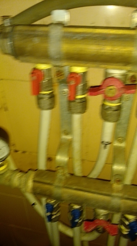

То след още 100 поста ще стане ясно, че пулсациите са вибрации, после ще стане ясно, че системата е залята с чешмянка, щото антифризите и дестилираната вода са скъпи - почвам вече да изпадам в ролята на врачка, а в същност трябва да се отдели 1 ден, да се източи и промие (по възможност) системата, какъв ти един ден, цели 2-3-4 часа. Аз лично бих демонтирал ВИЛО-то и като го пусна на сухо да видя какви вибрации генерира. Очаквам включване от питащия, нека каже какви са крановете по системата, сферични, шибърни, някакви други чешмеджийски и т.н. щото съм ял хурката на онези кранове с паричката, да не говорим, че "гумичките" им може да са от Вожа.
kaptagona - специалист

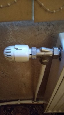

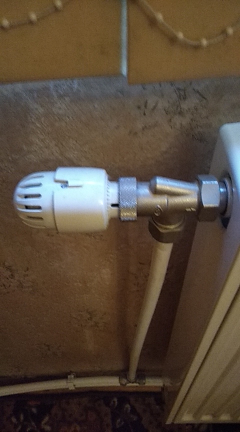

Манометъра е веднага след крана за пълнене. Някои искаше снимки на крановете.

Всяка помпа предизвиква пулсации на налягането, по-големи или по-малки. (Бутални, плунжерни - по-големи, центробежни, вихрови - по-малки.) Така, че е нормално при работа на помпата да проиграва, в някакъв неголям диапазон манометъра. Даже би било странно, ако стрелката е "неподвижна", като при неработеща помпа. Може би "сега" проиграва много по-значително - и затова да е направило впечатление. Нормално е и ако манометъра е непосредствено преди помпата - при включване на помпата - налягането да е по-ниско, отколкото при не работеща (при една и съща температура в затворената система), поради общия пад на налягане в системата и създаденото под налягане от "всмукването" на помпата. И обратно - ако манометъра е след нея. Може би просто питащия не е обръщал внимание на тази промяна на налягането при включване на помпата.
А проиграването, ако е в резултат на задръстване - да се дължи на "влошеното" обтичане на такива стеснения в резултат на отложения, а и те едва ли са "твърди" и вероятно имат някаква "подвижност" и потока ги движи в резултат на което се създават пулсации на налягането (според мен).
[Но възможно е (според мен) да са се натрупали отложения и непосредствено в "тройника" ("отклонението") към който е включен манометъра (- задържани от смущението на потока предизвикано от това местно съпротивление в тръбния път). Тогава пада на налягането е поради ускорението на потока в това образувало се местно "стеснение" - и манометъра може да отчита (при включена помпа) понижение на налягането, дори и ако е включен от страната на напора на помпата. В такъв случай, мисля, че нормалните пулсации създавани дори от нормално работеща помпа - могат да се предават на манометъра - "усилени" от това местно стеснение.] - но това в случая не може да е причина, като гледам снимката :)
