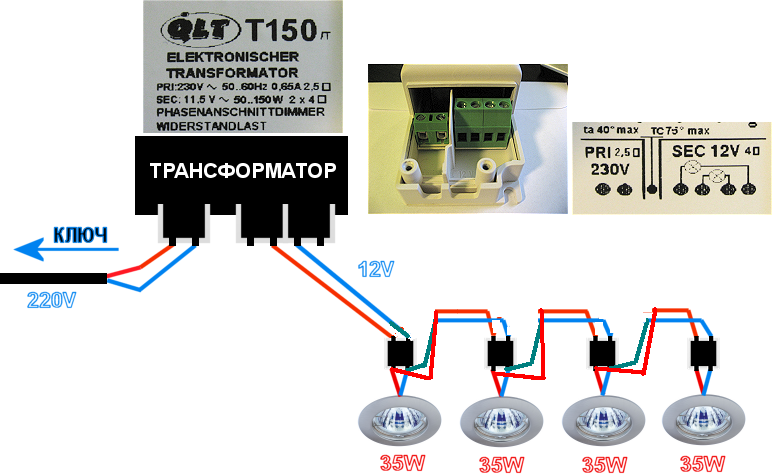

а колко мм трябва да бъде кабела които пускате от трафа до луничките?защото гледам че от клуча са ми пуснали 1мм, а имам 2по 2.5 доста метри и се чудих може ли да пусна от него за да не купувам друг?

subzero - специалист
а може ли да върза така връзките при лустер клемите???
Trifun - специалист
Може да ги вържеш така, но първата, най-близката до трансформатора луничка ще свети най-силно, а последната - най-слабо - поради спада на напрежение в кабела.
По-добре да са 2 Х 2, а най-хубаво да си ходи отделен кабел до всяка луничка - с долу-горе еднаква дължина.
трафа ми е с 1 изход за 12V не е като този с два!мен мен интересува само дали може така да се направят връзките за луничките
