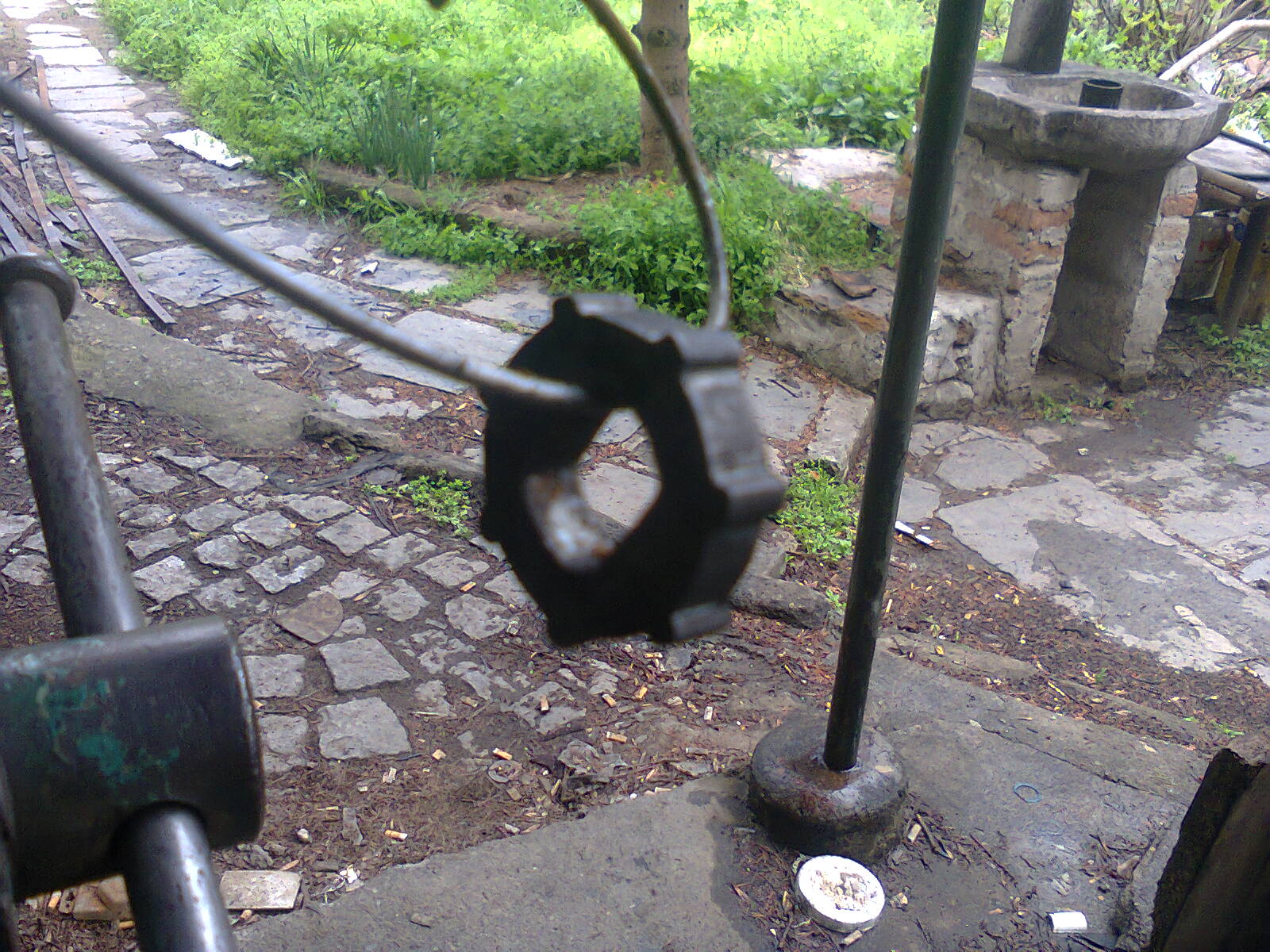

Ето и една идея в стил "Направи си сам".На една бавна електрическа машина на един познат(не помня вече и модела) и изработихме ето такова колело за монтаж на сменяем ринг за верига.Вместо оригиналното колело с 6 зъба,сега ползва сменяем ринг 7 зъба и на практика по този начин и вдигнахме скоростта с около 20 процента и започна наистина да реже,а не само да "стърже".Естествено,човека си занесе веригата да я удължат,за да отговори на промените.
