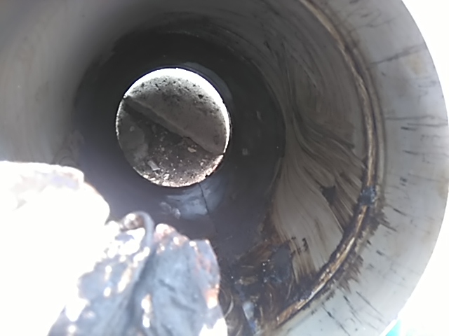

Вчера чистих това
https://photos.app.goo.gl/7zajcDQPaTVTkCae7
Горя пелети и знам сичко и понеже съм много умен.......
Дали се вижда докъде съм чистил с парцалчето отвътре?
И това е първата вертикална секция и след изгорен един чувал на пълна мощност и с отворена клапа на Боша.
Някой знае ли защо се получава тая глеч?
Аз си знам де, та ще се поправя, плащайки за мързела и дяволъка си.
Това е първата профилактика на коминчето, след три сезона топлене.
Извадих само две шепи пепел, събрана на двете чупки.
Горната половина на комина, която е старата тухлена, няма проблеми.
Коминът на дървената печка не съм чистил от как си построих къщето. Гледах го- няма нужда. Неска му турих шапка, щото и на котела ще слагам.
