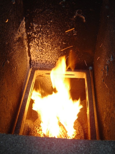

Бай Гого - специалист
Самоделката...
32 часа работа...
пелети клас А2
Ауспуха бел..

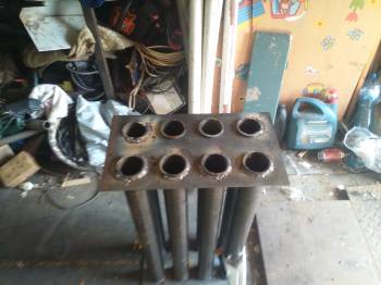

filmatoplo - майстор
Правенето на по хубав котел с вертикални димогарни тръби и почистване с пружини - да започне сега :) .
ivanj - специалист
filma,започнат е но няма завършване.
filmatoplo написа:
Кът се скапе този,другия ще бъде шест ходов,само за пелети..
Ей го на...зимата идва..уших най после и кожухче.
Остана да сложим и едно джобче за вентилатора да си диша спокойно..
Супер е станала горелката. Да питам - от къде най евтино може да се купи японска керамична запалка. Има ли нещо което може да я замести например др нагревател с такива размери. Мисълта ми е дали да дам 100 лв или 20-30 .Надеждни ли са японските керамични,защото тези белите не са.
dani731117 - специалист
ползвам японска от един сезон и започвам втория още работи .купена е от мотор- барбекю модел който въздуха преминава през нея .дано съм помогнал .
