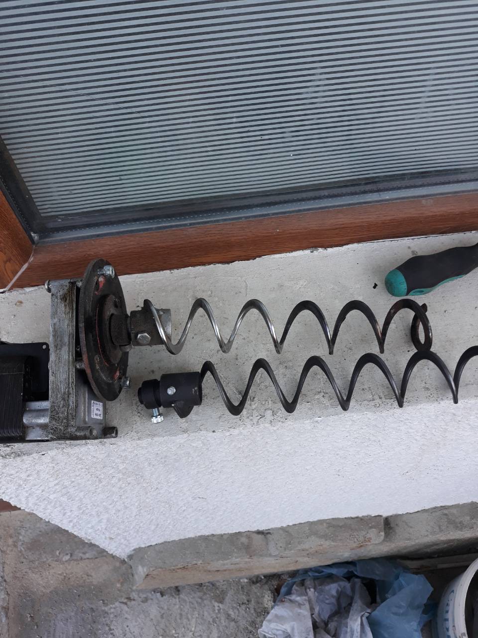

пон окт 29, 2018 3:05 pmico_3 написа: ...но стърженто продължава.Чува ми се че е някъде по отзад и сякаш и там има нагар.Е как няма да стърже? В тръбата е бутната една пружина и по някое време, някоя пелетка са намушква между тях. Пружинката е фиксирана само от към мотора радиално, а по дължина е свободна да са мандахерца.

Пружината стърже на празен ход без да подава пелети.Сега видях че малкия шнек е на около 1 см навътре от края на тръбата при вас така ли е?

Не, трябва да е наравно

Спиралата лежи свободно в тръбата -затова си прискърцва при въртене защото се опира по тръбата .И да -ако прегрее спиралата особено това се получава при повече работа на 1 и изчакване ,лоша тяга и затваряне на клапи -та пружината се откалява и при бутане на пелети с времето се свива ,някъде с 1 сант ,другаде с 2 -рекорда е с 5

Аз миналата седмица опъвах на приятел с колан за укрепване на товари. От 26 сантиметра я направих 30. Четири сантиметра се беше върнала назад, ама купил РБ30 за 120 квадрата щото била със 100 лева по скъпа от двайската. После малко го посъветвах с чука да сочи направо че гледаше накриво и стана като нов
