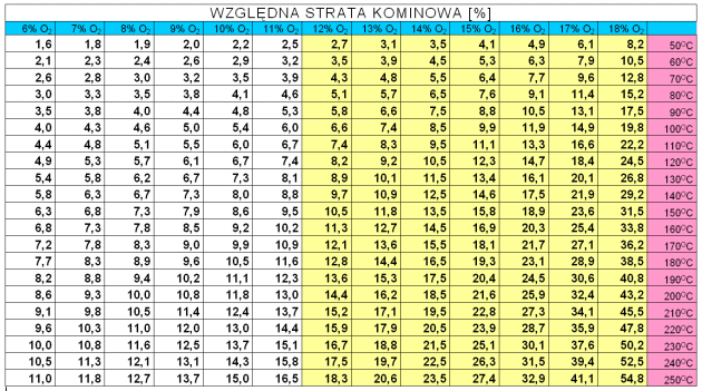

Radoslaw
- Мнения: 413
вт окт 30, 2018 4:38 pmandy_forresite написа: С газ анализатор не можеш да определиш КПД на отоплителната система. На горивния процес - да. Уредът смята КПД на котела по стойности на определени параметри, които измерва, в т.ч. температурата на пушека. При отоплителните котли от най-малкия до промишлените с огромна мощност е установен процентът КПД при изменение t° димни газове. Правилото е 10 градуса разлика в димните газове водят до промяна на КПД на котела с 1%.Малко допълнение по темата
В отговор на често задавани въпроси за влиянието на температурата на отработените газове от котела (ефективността на топлообменника) и съдържанието на кислород в отработените газове (излишък на въздух) върху размера на коминните загуби на котела, ние изготвихме обща таблица с изчисления на относителната загуба на комин въз основа на популярната емпирична литература на Siegert ,
Съдържанието на кислород в отработените газове е показано на син фон, температурата на отработения газ на червения фон. Жълтата област е маркирана с съдържанието на кислород в отработените газове, в които вашите котли най-често работят.
andy_forresite
- Мнения: 3152
Ммда, при 200°С пушиляк - таратанци 94% КПД. Най-малката загуба е 8,6.
Средната колона (15%) си е почти 10 градуса за 1%
