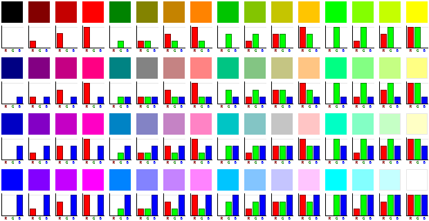

Намерих нещо. Вярно, че става дума за RGB цветовия модел, но предполагам върши донякъде работа.
8180 - майстор
mitko414 написа:
Хм, едва ли - хайде дружно да си направим "черно" от нищо. :)
mitko414 - специалист
8180 написа:
Вярно, няма да стане, както и да направим бяло от от всичко, затова писах, че върши работа донякъде, при липса на по-добро.
Линка на masterval също се отнася за RGB и CMYK цветови модели, ама него не го критикуваш.
