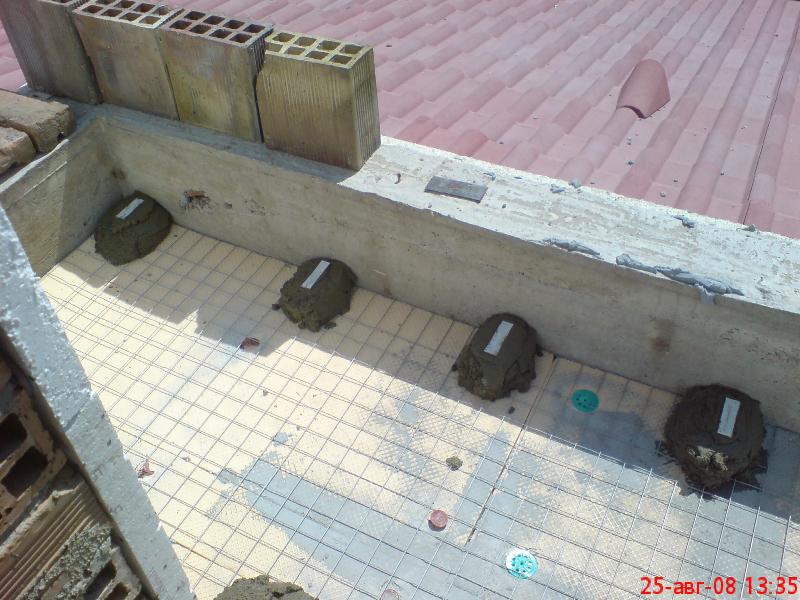

Проблемът е следния: Ново строителство къща, аз ще обитавам долния, а брат ми -горния етаж. Терасата му е над моята кухня и трябва да се погрижа за изолацията. Да се погрижим
, защото като протече аз ще съм от страната на булката. Моят таван е измазан и не мога да смъквам нивото- действаме отгоре-там е гол бетон. Давайте съвети- слушам Ви. Както е казал мъдреца- като е за даване на акъл всеки е извор на премъдрост, но когато трябва да ги прилага не се различава от най-големия глупец. Та и аз така...

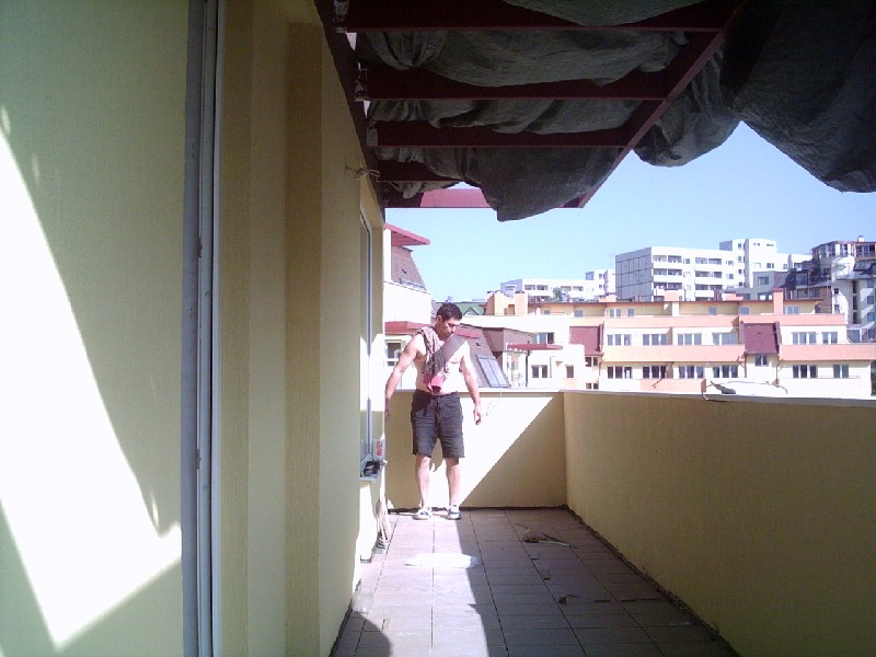

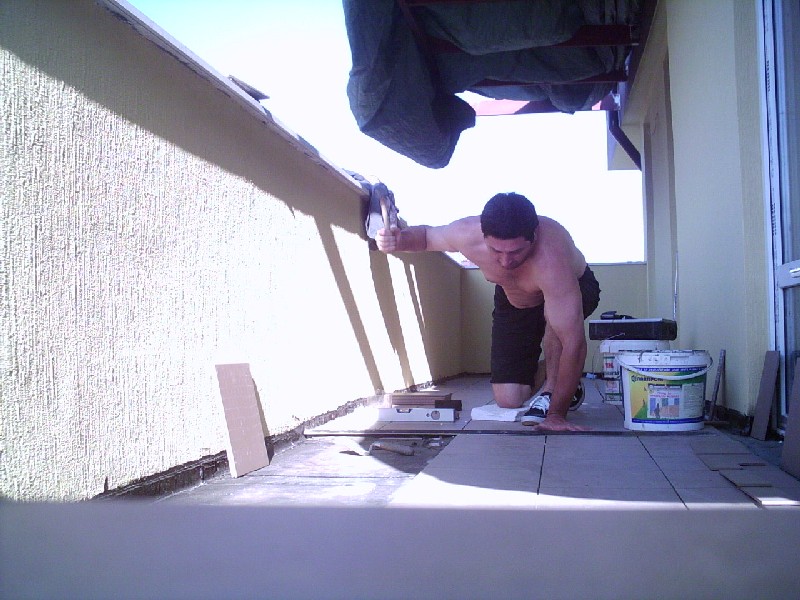

11 Нема по- подробни снимки , завърших терасата , парите похарчени.
Правят един спец. грунд в/у замазкатъ , после три пласта , околу сифоня слагат неккви по- спец. ленти . Кажи точно кво те инт. ??!?!
COPERNIT - тва пише на нея , като балатум е гъвкава , дебела 5-6мм
Ползвай лепило за плочките на негодниците от ЦЕРЕЗИД , аз ги мразя , но лепилото им СМ17 наистина е мнооого добро , по- добро може би и от теракол флекс . Спирам понеже упускам

Хидроизолацията добре да е 3-пласта,но много малко е задигната,все пак зимата - сняг и лед.(най малко -15см.)
и най горният пласт трябва да е с посипка, за да да има добра връзка
с теракола.

Задигане-означава,залепване(газопламъчно)на мембраната вертикално по стените,а за да имаш качествено ФИНИШНО покритие,
последният завършващ пласт препоръчвам да бъде с посипка за да
има добра връзка с теракола- това е,дано съм бил полезен.
