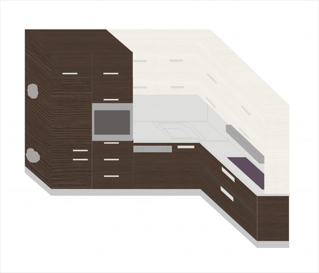

Моля ви кажете как се прави кутията за вграждане на хладилника. Самия хладилник е специално за вграждане. По-скоро въпроса е трябва ли да се оставя решетка за вентилиране на хладилника и къде и как. Над самия хладилник също има шкаф. Всъщност ето това е пректа на кухнята, като хладилника е колоната преди фурната.

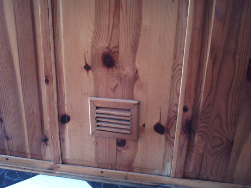

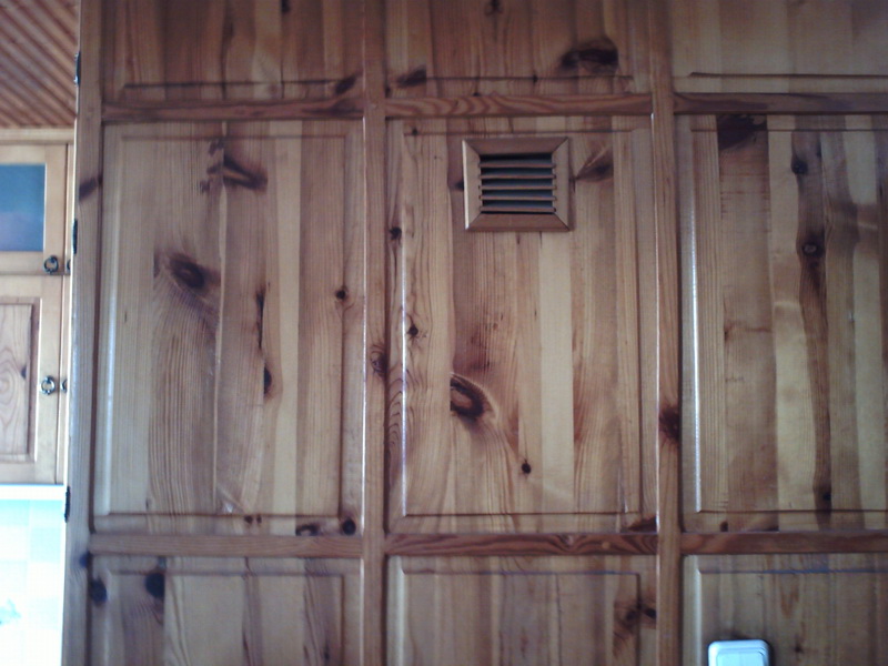

Най добре сложи 2 решетки на сивите места. Долната е точно на компресора, а горната за да излезе топлия въздух.
masteradmin - майстор

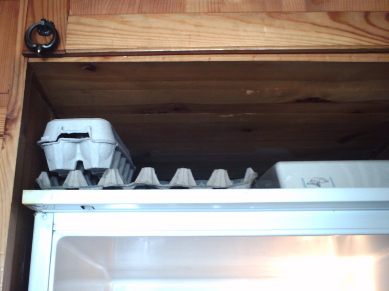

Ето снимки на моя хладилник той е вграден вече от 12 г. и не е мръднал. Когато го вграждах уредите за вграждане бяха рядкост така че всичко съм си правил сам. Та значи оставих разтояние от хладилника до горния рафт около 20см., Отделно всички рафтове (долния и горния не стигат до стената има 10 см. разтояние за да се движи въздуха)

лично мое мнение е, че лошо е проектиран до фурната която каквато и изолация да има пак ще му влияе. Според мен ако ще се вгражда хладилник то стават тези малките като шкафчета където са.Иначе е най добре хладилнимка да си е стандартен и да не се вгражда, по кратък ще му е жизнения цикъл, защото компресора се претоварва.
