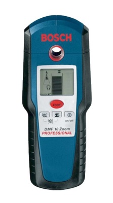

Аз си купих Bosch DMF 10 Zoom. Доста съм разочарован ,защото в панел не може да открие електрически кабел.(пробвах и със и без консуматор). Явно арматурата смущава уреда :(. (Разбира се това, никой продавач не го казва) .През тухла , дърво и гипсокартон бачка.
Следващият клас уред на Бош струва към 1500 кинта, ако някой го има ,може да сподели мнение , но този определно не става за панелни жилища.

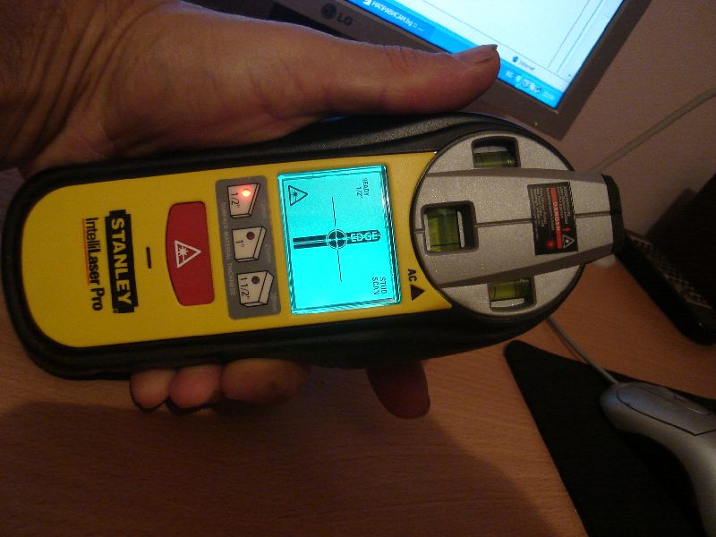

Те тоя на мен ми върши работа .
има три степ. на чувствителност , но най -важното отначало се настройва към средата , и после регистррира всеко изменение.
Мога да открия пластмасова тръба под фаянса , ако е празна без вода ,и после тръгне водата показва дълбочината .
Отделно има три либели , лазер,мазер и фазер , които не стават за нищо , освен за психоатаки към клиента :wink:
Ефтин е , но ми е подарък , не знам колко струва.
Имам още два -немски , но къде е този - къде са ония... :evil:,
и къде съм аз?

Някой с реални отзиви за Bosch DMF 10? редстои ми масово смяна и окабеляване в стария апартамент та се чудя за нещо такова ...апартамента е тухла..гледам се намира из ибей за около 140лв, тук е 210..уау... :?
