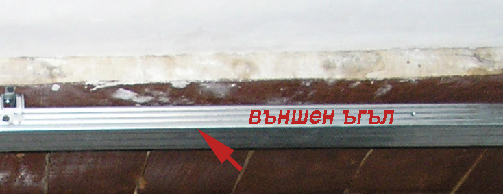

Казаха ми, че за външния ъгъл зе взима алуминиева лента,
тя как се закрепва? Предполагам после се шпаклова.
tedo - помощник
Хубава статия, но не видях нищо за външен ъгъл.
Bobby - специалист
Доколкото съм виждал ,външният ъгъл се покрива с 2 гипс картона, които се срещат върху него, след което се гипсира, слага се метален ъгъл и се изглажда с колор кит. Дано ви помогне.

hricava - специалист
Bobby написа:
Доколкото съм виждал ,външният ъгъл се покрива с 2 гипс картона, които се срещат върху него, след което се гипсира, слага се метален ъгъл и се изглажда с фин гипс. Дано ви помогне.
Сори tedo късно видях писаното. Общо взето както го е написал Bobby се прави външен ъгъл. Металната лента задължително трябва да е алуминиева, по възможност от по дебел алучиний, а не има едни тънки като капачки за буркани :(В никакъв случай не използай поцинковани ъглови ленти-ръждясват бързо :( Гипс не съм ползвал при външен ъгъл никъде. За закрепването на тази лента по принцип има специално приспособление, но използвай нещо остро с което удряйки по лентата да може да се заклини в гипсокартона по дължината и. Ако се използва само фугираща смес или гипс без механично закрепване има опасност да не прилепне на места плътно към ъгъла и така да се изкриви :?

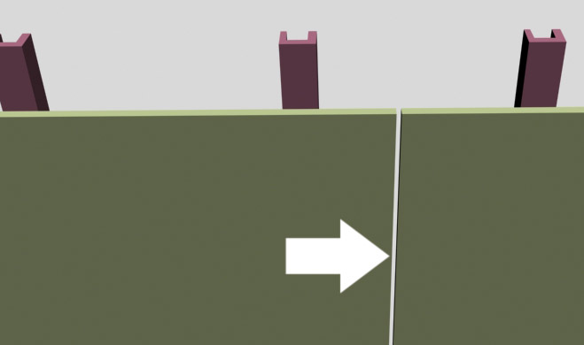

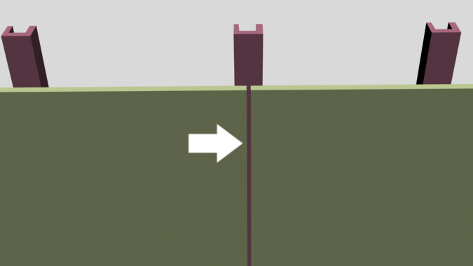

tedo - помощник
А застъпването само под CD профил ли става,
или може и като на първия чартеж?
mimi
parvia variant e nemislim vtopia e veren fugite mejdu kartonite se zapalvat s saten gips slagase lenta i 6paklovate
