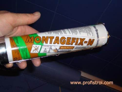

има разни лепила за дюбли или анкерираща смес има статия за анкериране но незнам каде беше.потарси в бриколаж има ниакво универсално лепило FIX тубата му е като тези за силикон
