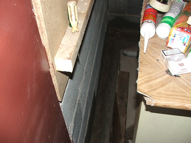

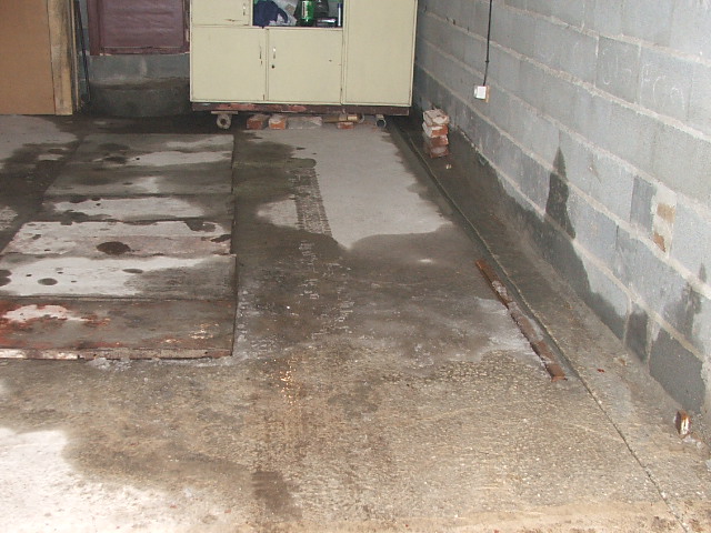

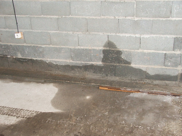

Имам нужда от вашата техническа помощ. А ето какъв е и проблема - тази година си построих гараж. Той е вкопан в земята около 1,2m , подът е от бетон но стените са изградени от бетонни блокчета. Проблема е , че от стените започна да просълзява вода (и то доста сериозно ) около 1,5-2 литра на 24 часа . Прочетох за хидроизолацията на мазе но ме притеснява, че при моят проблем става въпрос за бетонни блокчета - които са доста порести в сравнение с бетонните стени които са показани в материала, също така при мен има и наличие на фуги. Интересувам се също така дали трябва да сложа и хидроизолация и на пода.

Просълзява под нивото на терена (на 1,2 метра) лошото е, че просълзява от трите страни а дренаж мога да направя само на двете (дренажите ще са с размери 6 на 1,2 )освен това трудно ми е и извеждането на водата защото на улицата няма тръби за отходни води а дренажните тръби ще дойдат на ниво на улицата. Утре ще пусна снимки. Добре де обяснението от този линк няма ли да ми свърши работа http://www.napravisam.bg/index.php?id=visual&sid=31
- Мнения: 16263
dido_boi написа:Просълзява под нивото на терена (на 1,2 метра) лошото е, че просълзява от трите страни а дренаж мога да направя само на двете (дренажите ще са с размери 6 на 1,2 )освен това трудно ми е и извеждането на водата защото на улицата няма тръби за отходни води а дренажните тръби ще дойдат на ниво на улицата. Утре ще пусна снимки. Добре де обяснението от този линк няма ли да ми свърши работа http://www.napravisam.bg/index.php?id=visual&sid=31Реално, си си построил басейн. Като направиш онова от линка, няма да имаш загуби на вода.
- Мнения: 16263
Дренаж. Няма не може. При теб не е влага та да си пробваш с мазане отвътре. При теб си тече.
Да го беше построил "по предназначение"...
С оградни блокчета си оградил вкопано... На лято, като се размръзне почваш да копаеш околовръст и така.
Друг вариант е, да вградиш в това помещение друго помещение, а това да го ползваш като дренаж, с отвеждане на водата. С помпа евентуално.

Дренажа, я проработи я не (иначе не е лош като идея, и не пречи да го направиш), но по-сигурното е с хидроизолация. След като си зидал с бетонни блокчета, изкопаваш на пролет околовръс до под нивото на плочата на гаража с около 20см. В получената траншея ще бачкаш тъй че не я прави твърде тясна. Шпакловаш с теракол (по-евтин), след това като хубаво изсъхне (повтарям [b][u]хубаво изсъхне[/u][/b]) грундираш с битумен грунд /има го на баки в бриколаж/ и лепиш с горелка хидроизолационни мушами /може и Изола-Петров/ те трябва да са по-дебелички за да не здадат багажа при обратния насип. Мушамите се лепят не само за стената, но и застъпват с лепене една за друга с около 10-15см. /тази операция с лепенето и мангалите я правят, но трябва да им стоиш на главата. Ако е мокро /влажно/ грунда не хваща добре и след време мушамата се отлепва от стената. След като налепиш от трите страни може да лепнеш с теракол и малко стиропор /2см/ Хем ще ти прави някаква топло изолация, но най-важното, че при обратния насип няма да прободеш мушамата. Ако искаш тогава може да направиш и дренаж /както те съветва колегата. За целта обаче събраната вода от дренажа трябва да я изведеш на някъде /в канализацията например/ Ако това е техн. невъзможно по- добре не го прави. Иначе за дренажа: от въпросното ниво 20см под плочата полагаш геотекстил /не е скъп по-добре го сложи за да не запушиш дренажа/ върху него дренажна тръба /тя е гофрирана и с много дупки за да събират водата/, след това засипваш с объл промит камък /тези дето карат инертни материали знаят за какво става въпрос като им кажеш, че искаш дренажен камък. Засипваш внимателно до пласт около 50см. След това покриваш отново с геотекстил, след това засипваш с просто баластра. Дренажната тръба трябва да се заусти в някъде, иначе така направен дренажа осигурява постоянно събиране на водата в дренажа, но няма ли оттичане става проблем.
