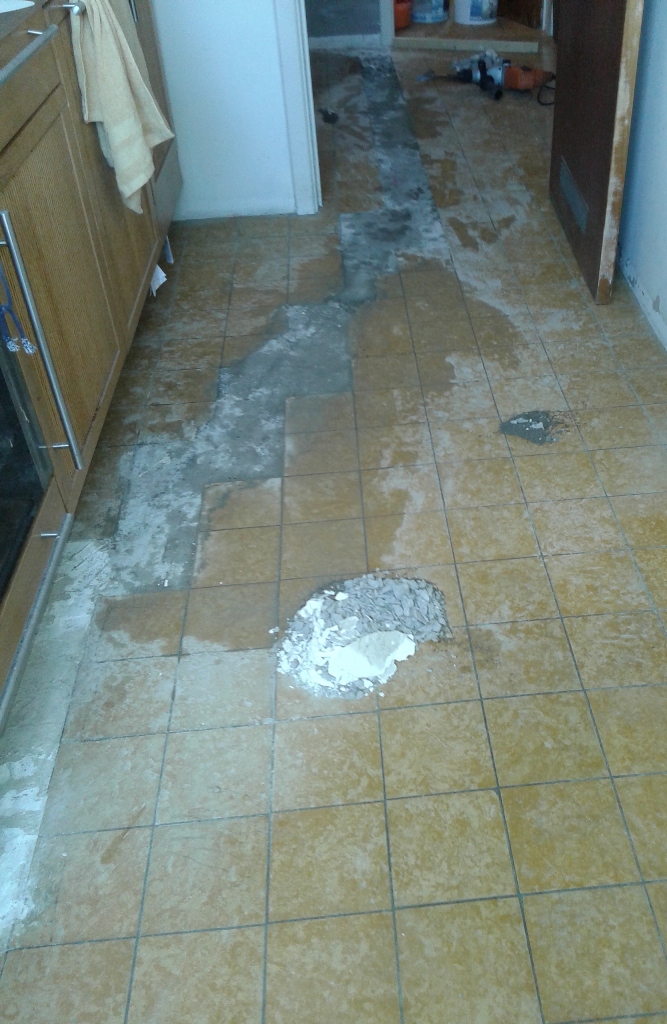

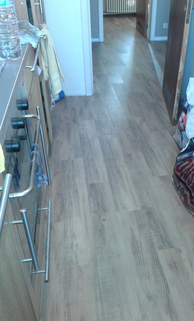

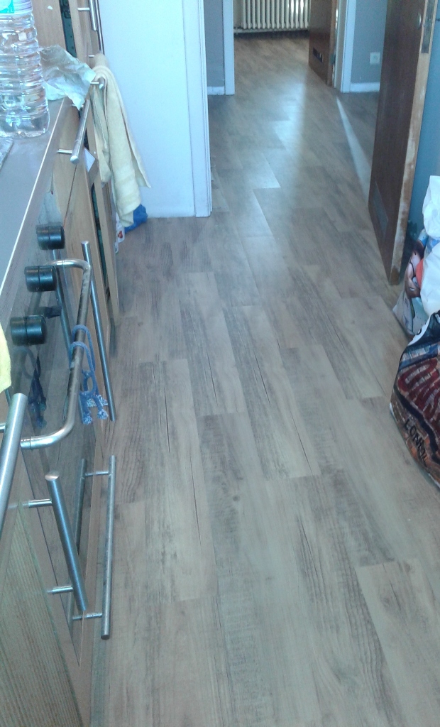

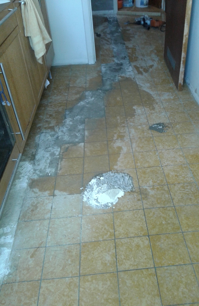

apel - напреднал
Ето моя резултат, настилката е Flexxfloors Premium, директно върху плочките. Фугите между плочките запълних с полеуретанов монтажен кит.
