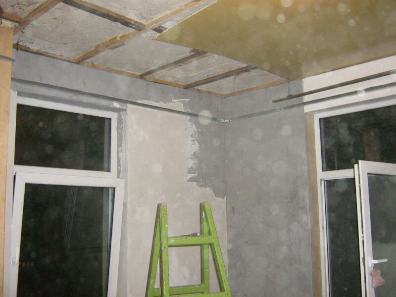

Ето моя все още недовършен ремонт.
Съществуващото положение: скара от дървени летви, здраво наковани в гредите и отгоре фазер, боядисан с блажна боя. Резултата: прах и паяжини, никаква изолация.

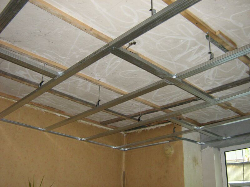

После...
Конструкцията на бъдещия окачен таван.

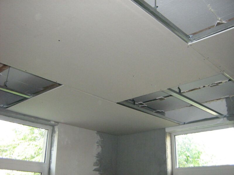

Следва....
Начало на обшиването с плоскости.

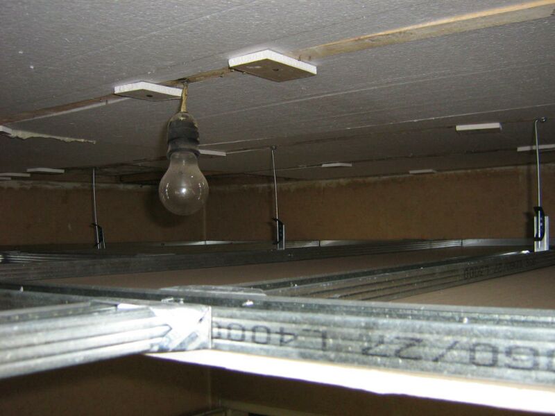

Няколко по-необичайни гледни точки...

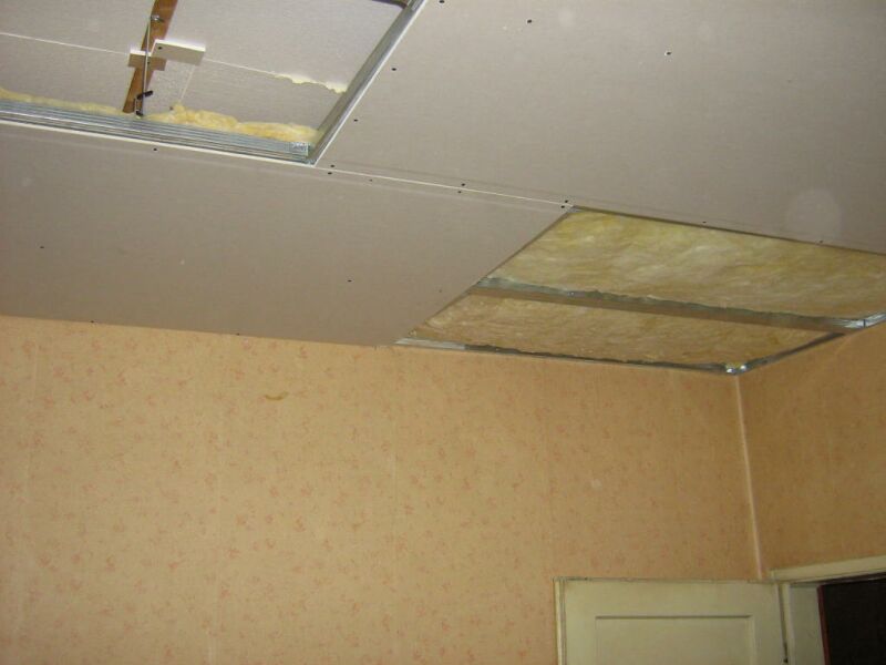

velsi - Почетен майстор
Още един изглед:

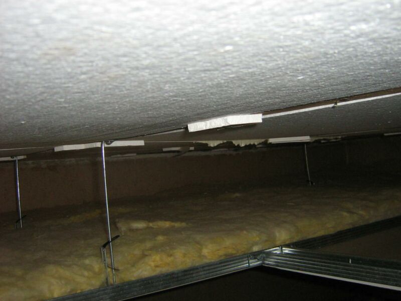

masteradmin - майстор
не ми казваи че си го направил сам ? много е добро
Естествено, че сам. Благодарение на всичко видяно и прочетено тук. И благодарение на всички вас разбира се!
Тани - модератор
Браво много добре си се справил! А и за топлоизолацията си помислил! Виждам , че дори си налепил стиропор по тавана! А влждам че си си осавил и осветление , явно е достатъчно здраво да се разхождаш отгоре :-D :-D :-D
Ето още едно доказателство , за Стефан , че "с четене на книжки" всичко може да се постигне! И че този сайт изпълнява добре ролята си!
Стефан - майстор
Тани написа:
Съвсем правилно, но има едно малко условийце. Има хора, които, колкото и книжки да прочетат, все тая/ за тях се казва, че са вързани в ръцете :lol: /. За това си трябва човека, който чете, да има желанието, и възможността да приложи на практика прочетеното. Нали така?
А това, че Велси се е справил, спор няма. Въпреки, че си чешем езиците в други теми, на бялото не мога да кажа черно. Браво Велси!
Имам само един въпрос - защо си оставил кухина около 30 см/по преценка от снимките/, и си захлюпил прозорците. Пак от снимките, предполагам, че сега височината от пода до тавана, е около 2,40 м./ а е възможно и да е по-малко/
