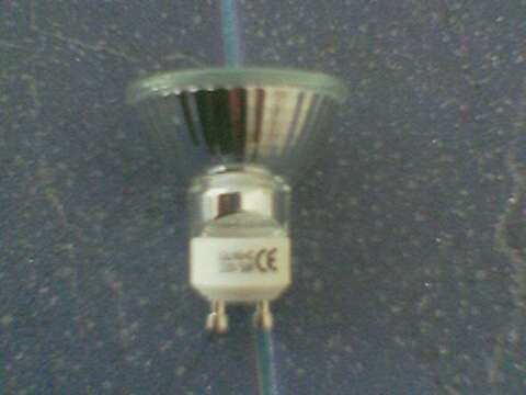

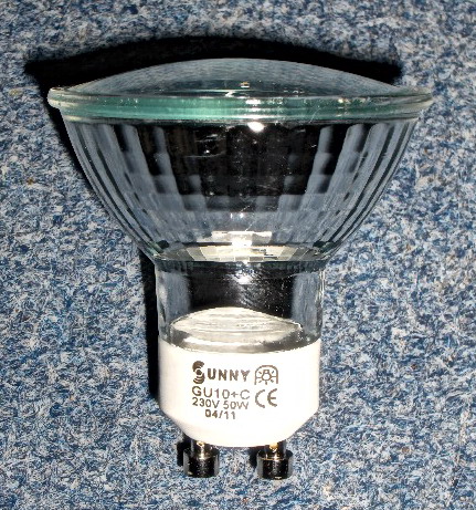

Според мен тези на220в също са добри.У дома съм с такива на OSRAM,с цокал като на стартер за лум.лампа монтирал сам си ги пролетта на2000г и досега нямам изгоряла.Може да е касмет,но аз си го обяснявам с това,че сам накрая на трафопоста от който се захранвам и напрежението ми не надхварля 200в,а и по принцип много рядко сменям крушки.Свалих една да ви покажа
Е тази не е осрам , но се вижда по-добре цокъла :-D
