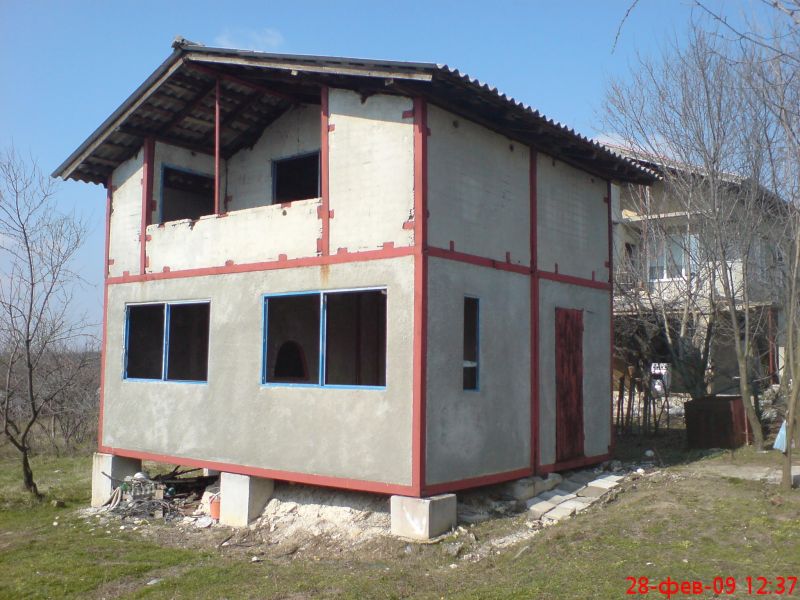

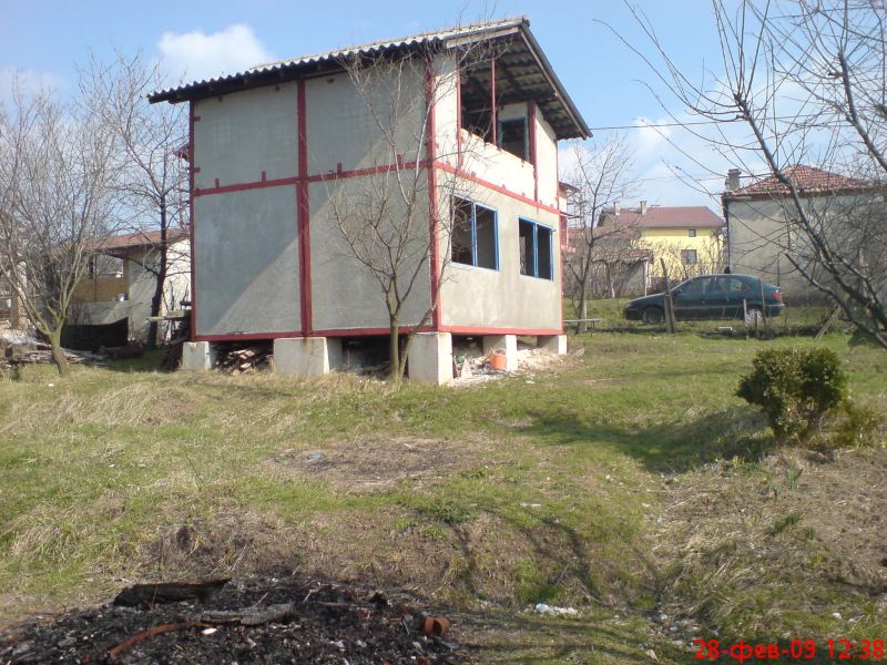

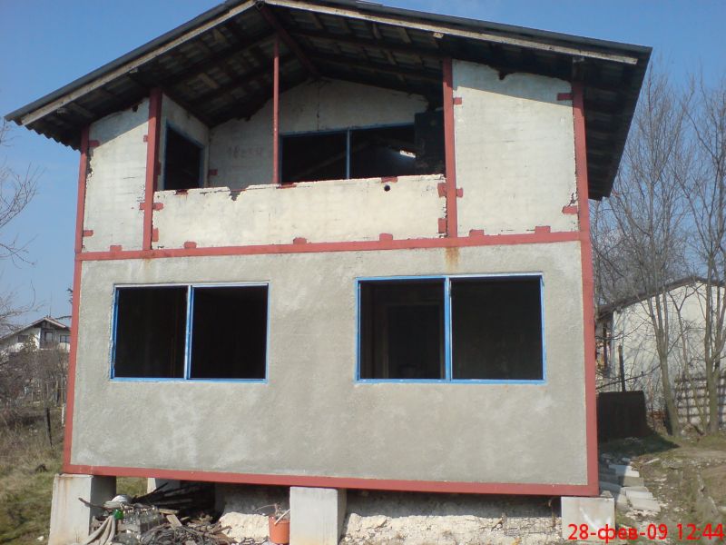

Здравейте, от скоро съм горд собственик на имота от снимките. Както виждате има доста работа да се свърши, така че няколко съвета не биха били излишни....и предвид това, че е на стъпки а не на плоча със стабилни основи и извесетен ъгъл на денивилация никак не би било излишно някой др съвет...
Тук терасата искам да я издам навън това, което е направено изяжда много от квадратурата...

Като гледам от снимките, размерите са около 5,20 х 4,80 м. Метална носеща конструкция, с пълнеж. как мислиш да продължиш?
Правилно 5.80 х 4.60м.

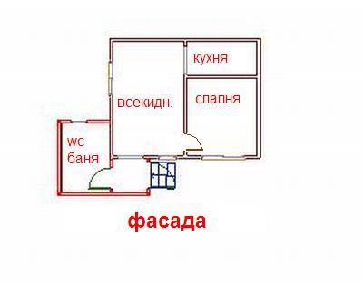

За продължението имам идея да изместя входа откъм фасадата да използвам пригоденото коридорче за кухничка а др 2 стаи за спалня и нещо като всекидневна (прилагам идеен проект, който надрасках набързо с червено съм отбелязал това което мисля да достроя)...само, че малко ми бяга момента с тези стъпки и денивилацията...моля ви давайте и Вие някакви идеи!
Благодаря предварително.
P.S.
На схемата съм затворил първоначалния вход, който се падаше на мястото на проекто кухничката и съм отворил прозорец във всекидневната.

Къщата свързана ли ти е по някакъв начин с единичните основи.
Те от бетон ли са или стоманобетон - на каква дълбочина влизат в почвата.
Да свързана е посредством метални планки, които са заварени към металната конструкция...основите са стоманобетон като не знам точно каква армировка е ползвана и влизат на около 60-70см.

На втория етаж как се качваш.

Сега не мен ми хрумват страшно тъпи идеи - като гледам наклона ти е към улицата, на която е зелената кола.
Тази къщичка има ли си всички необходими документи - възможно ли е примерно да я преместиш на нова основа /равна/ и да си я узакониш така, ако в момента не е .
Съществува ли възможност примерно да се подвигне от страната от която е по-ниска върху нова основа и по този начин да се хоризонтира.

Струва ми се, че снимката не е "хоризонтирана".
Едва ли вилата е монтирана с такъв видим наклон на основната плоча.

няма стълбището за втория етаж вчертежа

Ами до този момент няма документи...строена е по Татово време, като на нейно място е трябвало да има нещо съвсем различно, но поради една или др причина проекта не се е осъществил, и затова се е скълъпило това, което виждате.
Момента с преместването някак си ми бяга като идея...струва ми се голяма заигравка а и не искам да я бутам...пода е на абсолютна 0, което и мен ме озадъчи...снимките са изкривени и лъжат.
Идеята ми за тези стъпки на които се крепи е да ги затворя по някакъв начин и да не е като къщичката на баба Яга ;)
Мисля да запълня с чакъл и пясък посредством гребла, че друго не ми идва на идея (много е малко разстоянието за да си позволя нещо друго)...дайте идея каква хидроизолация да направя...аз мисля да мажа с водно стъкло, а пода ще е сух, като мисля да използвам перлит и гипсфазер.
Стълбите са вътрешни, но трябва да ги изведа навън, като ме притеснява момента с отвора за врата на 2-рия етаж...ще обшия с винкел рамка отвора за вратата, но няма ли да се наруши здравината по този начин, все пак е панел...този и много др въпроси ми изникват, но да не Ви заливам с това сега ;)
