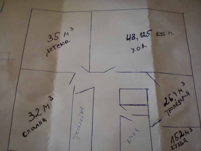

За първи път пиша в този прекрасен форум но иначе много идеи съм взел от тук. Имам нужда от помощ. Имам проблем с локалното парно. апартамента ми е около 90 кв. Давам схема на кубатурата по стаи:

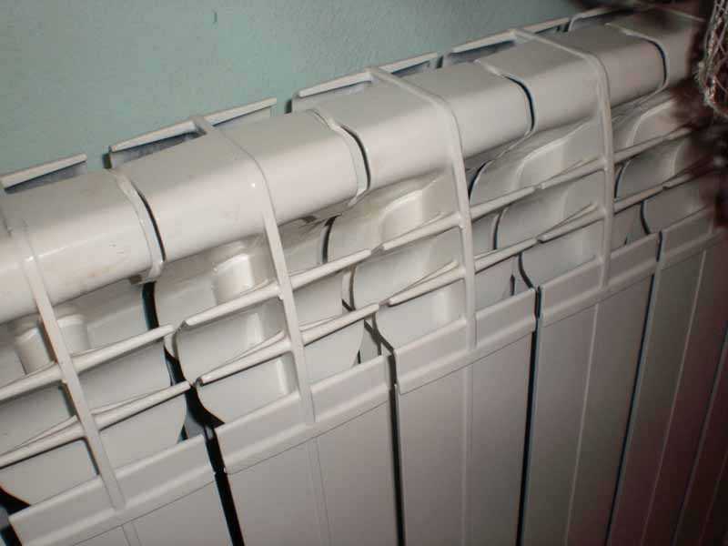

Във хола ми е камината (Дипломат) с 13 квт. водна риза и там нямам радиатор. Във детската имам радиатор с 12 ребра. Изпращам ви снимка на модела му:

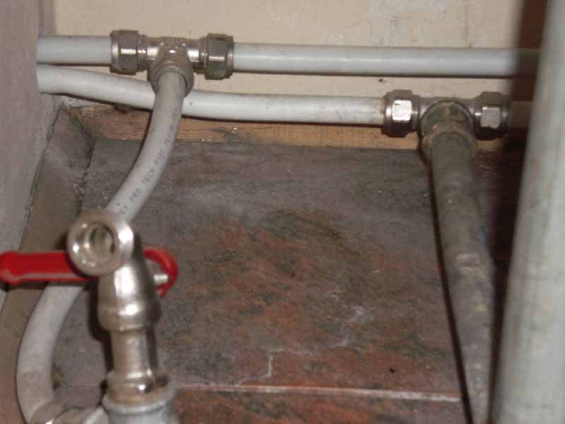

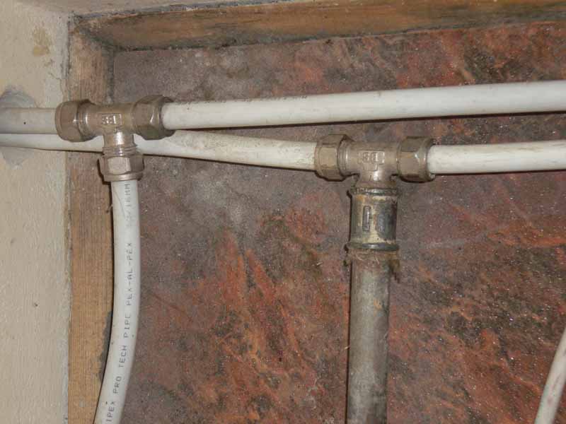

В спалнята имам също 12 ребра. В трапезарията и кухнята съответно 10 и 6. Струва ми се, че системата ми не е направена хубаво. Съдя по тези снимки , които ще ви изпратя:
Проблема е, че не става топло. Малко са ми радиаторите или е от трабите? Кажете ми моле ви къде е проблема според вас. Благодаря ви предварително! :? :?:

Първо кажи каква е температурата на водата, която излиза от камината :) После ще последват и други въпроси за изясняване на ситуацията

От тия снимки нищо нестава ясно.
Единствено от първата снимка ако така е изправена, значи филтъра ти е сложен неправилно и като заначало провери го да не се е задръстил.
Отностно тръбите те са си нормални като за тая мощност.

Радиаторите не са малки, ама снимките са толкова добри, че само това мога да кажа.
ПП. Според мене пък тръбите са тънки - ф16 тръгва от камината - недопустимо!
Dobrin_1981 - специалист
Водата не пада под 60 градуса. И аз се съмнявам в това, че директно от камината тръбите са ф16. Не трябва ли да се продължи с 1 цол тръба, колектор и от колектора до всеки радиатор с ф16?
А относно първата снимка- на обратно е.

Точно така трябва да се направи.Един цол до колектор и от него до всеки радиатор с ф16.

За да си по-ясен опиши цялата система последователно: С каква тръба излизаш от камината,после на каква се разклонява,вида на помпата и т.н. Направи схема не на стените в апартамента ти,а на тръбната система заедно с камината и радиаторите. Обозначи помпата,тръбите и радиаторите на схемата и ще видим нататък.

Помпата ми е Грюндфос- двустепенна. Тръбата е 1 цол, после следва една втора и цялата система е ф16. Разгледай първите снимки- това са тръбите зад печката. Описал съм по- горе и радиаторите какви са.
