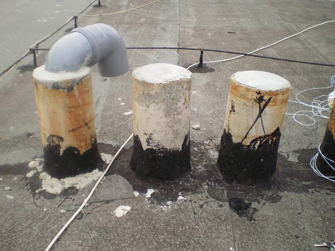

Здравейте, моля ви за някакви идеи как да реша следния проблем.

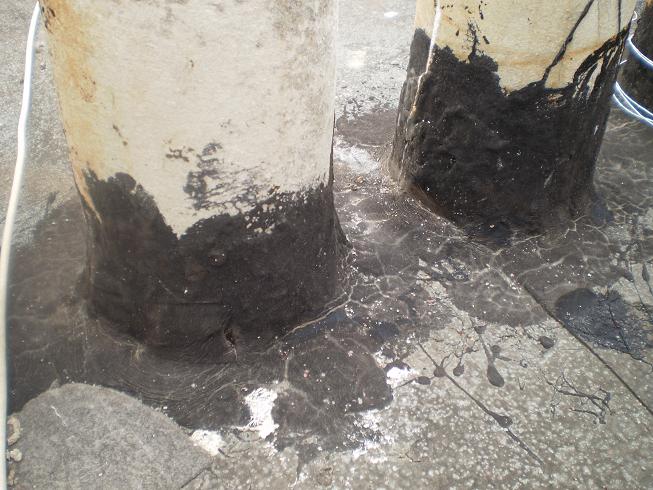

По време на големите дъждове преди няколко дни се образуваха не малки мокри петна по тавана ми. Течовете са на две проблемни места където съборихме няколко неизползваеми комина. Живеея на последния етаж на блок старо строителство. Над апартамента ми има само една плоча без подпокривно пространство. Преди време в този апартамент тавана направо се е ронил, поради което е правена хидроизолация на покрива, която предполагам ще разпознаете от прикачените снимки. Допълнително на таваните вътре в апартамента са лепени стиропорни декоративни плоскости. Това преди повече от 2 години, след което не е имало абсолютно никакви проблеми.

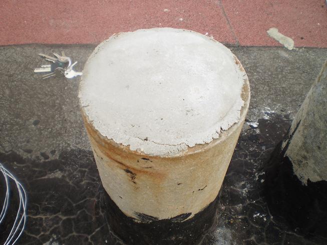

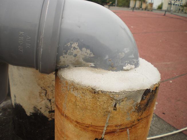

След като съборихме комините се отвориха дупки към покрива, които наетият майстор запуши по следния начин. Отдолу на комините застопори по една дървена плоскост. Качи се горе и изля в дупките разтвор цимент-пясък-вар (каквото имаше подръка), но колкото да ги запечата отдолу - предполагам няколко сантиметра. Не ги напълни защото обясни че трябва да качва страшно много материал, а достъпът до покрива е неудобен. След това комините бяха натъпкани с парчета стиропор почти догоре. За капак отгоре беше направена шапка от същата замазка. В единия от комините беше вкарана ПВЦ тръба за аспиратора в кухнята, уплътнена към комина едиствено с пяна. В най-горната част ПВЦ тръбата беше замазана като другите комини. Отдолу реално не е запечатана с нищо.
Чак сега си дадох сметка какво безумие е всичко това и колко незащитени са тези комини. Без да коментираме изпълнението моля за съвет как да оправя положението. Стиропорените декоративни плоскости по таваните отвътре бяха запазени и под тях направен окачен таван от гипскартон - т.е. достъпът ми до проблемните места отдолу вече е невъзможен без да развалям таваните, което не искам да правя. Трябва да се измисли нещо отгоре. Прилагам някои снимки за да добиете представа за какво става въпрос. За разлика от другите ми проблеми досега този се очертава сериозен и ще съм много благодарен на всички, които се включат.
Мажеш обилно всичко с асфалт и посипваш обилно с пясък.
Пясъчната посипка изолира асфалта и той не се влияе от горещо-студено, съответно се се оттича и си върши работата.
Толкоз

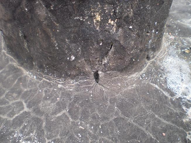

Изобщо не ти е голям проблема. Просто самата хидроизолация не е добре направена.
За по-сигурно, го армирай, сиреч пласт битум, слой армировъчен текстил (нетъкан или стъклоплат). Отново пласт битум и отгоре пясъчната посипка.
Целите комини. Имам предивд и отгоре шапките.

Да, трябва да се маже и отгоре. Там явно се просмуква заради тази слаба шапка и направо си тече надолу през празното пространство тъпкано със стиропор..
А около мястото където PVC тръбата влиза в комина какво да правя? Там вода със сигурност влиза през замазката и оттам надолу през пяната директно на тавана ми. С асфалт не съм работил, но преполагам се загрява. Няма ли да стопя тръбата?
