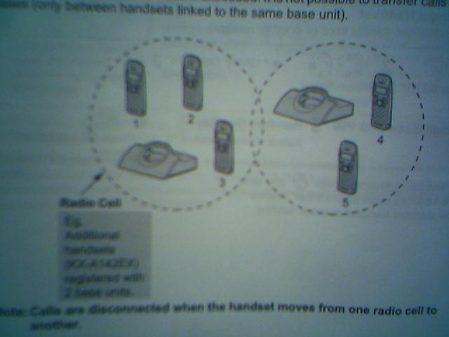

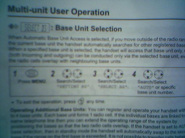

Ако имаш предвид това на снимката следвай следните стъпки :
MENU-> SETTING HS-> SELECT BS -> AUTO
estrogen - специалист
Снимките са лоши знам но ако помогнат . Успехи
