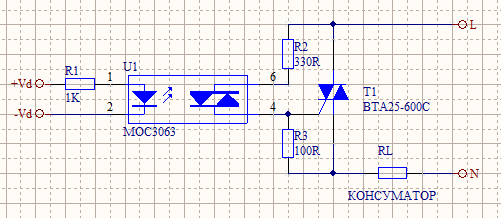

ELEMENTAL - специалист
По принцип монолитни "твърдотелни" релета не използвам (заради безобразно висока им цена).Правя си ги реленцата с дискретни елементи (оптрон (с изх. триак) + 3 резистора + мощен триак).Излиза ми в пъти по-евтино.Ако искаш мога да ти я дам схемата.
:arrow:
Управляващо напрежение -> 7-24V
Макс. ток на комутация -> 25А (може и по-голям при използване на по-мощен триак)
ScreenHunter_01 Nov. 06 19.37.gif (9.02 KиБ) Видяна 6342 пъти

Колкото до поенето на схеми работата е ясна. Тук говорим за компактна и изпитана схема - като тази,която виждам на картинките. Ако някой ги е ползвал повече от 2-3 години ще е добре да каже отзиви. Говоря за релетата от линка.
