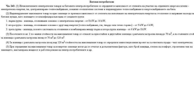

lubomirlz - специалист
Ето ти го члена който те каса, или с две думи загубата до електромерното табло не трябва да е над 5%
bitov potrebitel.JPG (45.68 KиБ) Видяна 11441 пъти
