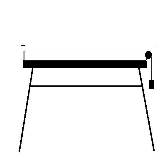

Аз го рязах с опъната на винтове, завити в каса на врата, струна от китара, през която с траф от детско влакче бях пуснал ток. Струната става червена и ако не натискаш много става супер.
Като струната я слагаш на такава височина от пода, колкото искаш да ти е дебел стиропора. И просто парчетата ги пързаляш по пода.
- Мнения: 6
Мисля, че с една ролка (или просто нещо, което е изолирано и няма да се нагрее) и тежест в единия край на кантала, ще решиш проблема с отпускането на кантала.
velsi
- Почетен майстор
- Мнения: 6494
Идеята е добра, но така при натиск реотана ще поддава, защото тежестта ще отпуска и ряза ще се изкриви. Според мене кантала се отпуска само първоначално и просто е необходимо дължината му да се отрегулира. Ако това не помага предлагам в горната конструкция просто да се замени тежестта с някаква подходяща пружина, макар че като се замисля може и да се експериментира с количеството тежест.
