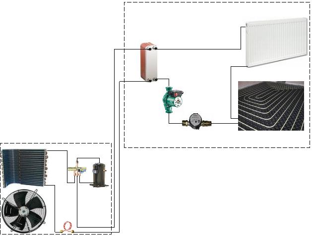

Груба схема на инсталацията:
Bobivan - специалист
Туй под помпата водомер ли е?
Zoro5 - специалист
Като имаш подово защо са ти радиатори? По-добре конвектори и то в отделен кръг, ще стават и за охлаждане лятото.
LKK - специалист
За какво служи нещото, наподобяващо медна серпентина долу вляво до вентилатора на външното тяло?

2v6 - майстор
Bobivan написа:
Да, водомер е 3/4" и не е нужен за работата на системата. Даже пречи в минимална степен защото е някакво съпротивление по пътя на водата, но дава полезна информация. Взех го нов за 20 лв с изтекъл срок.
Zoro5 написа:
Защото подовото не стигаше в едната стая, а и е много инертно - бавно загрява и през деня прегрява... Радиаторите съм ги слагал, когато отоплението беше на дърва и за охлаждане не съм мислил...
LKK написа:
То е част от външното тяло на климатика. Капилярна тръбичка (външен диаметър около ф4). През нея фреона се дроселира, намалява се налягането и съответно температурата. Така отнема топлината от външния въздух дори под -10 градуса.

kuuuuuul - майстор
Много полезна схема,но след нейното изпълнение възникват следните въпроси.
1.Какви тем. на вх. и изх. фреон са препоръчителни?
2.Какъв дебит на водата е препоръч.?
3.Проблеми възникващи при откачването на вътрешното тяло?
4.Управление /може би основния въпрос/
а.Може ли клим. да се пуска , спира и обръща посоката ръчно
б.Става ли горното веднага или има някакво време на изчакване м/у различните фази
в.Размразяване и проблемите свързани с него
5.Къде се поставят датчиците и начини за коригиране на техните показания.
6.Определяне мощноста на климат. и топлообменника
Едва ли е всичко но за момента това се сещам.Отговорите на тези въпроси ще са от полза за всеки който реши да се отоплева с ТП въздух-вода
