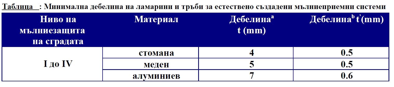

Металните елементи от конструкцията на дадената сграда (тавани, различни профилни
елементи, релси, олуци и водостоци, и други детайли с метално покритие) могат да се
използват, като естествени съставни части в една мълниеприемна система /докато се изгради
стандартна такава/. Така например, ако конструкцията на защитаваната сграда представлява
стоманен скелет с метален прокрив и фасада, направена от електропроводим материал, при
някои обстоятелства тя може да се използва и като външна мълниезащитна система.
Ламаринeните метални покрития на стените и покрива също могат да се използват, като
временна естествена мълниеприемнна система. Стига само електрическото свързване между
тях да е постоянно и здраво. Такова електрическо свързване може да се направи чрез
забиване на скоби, направа на заварки, съединяване с винтове или болтове, и т.н.
Ако няма сигурна електрическа връзка между металните елементи на естествено
създадената мълниезащитна система, задължително трябва да се направи допълнително
свързване между тези елементи - например със съединителни скоби,
свързващи кабели и т.н. Минималната дебелина на ламарините или металните тръби, ако не е необходимо да се
взема предвид възможното стопяване на ламарините в точката на попадение на мълнията или
запалване на съхраняваните под тях горими материали, е показана в Таблица. Ако
дебелината на ламарините е равна или по-голяма от указаната в четвъртата колонка на
Таблица (t' - Дебелина b), тогава тези ламарини могат да се използват и като естествена
мълниеприемна система, докато се изгради стандартна такава. Необходимо е да се посочи, че
дебелината на покривния материал не е свързан с типа на мълниезащитна система.
Когато трябва да се вземат предпазни мерки срещу стопяване или прекомерно загряване на
покривната ламарина в точката на попадение на мълнията, нейната дебелина не трябва да
бъде по-малка по стойност от показаната в третата колонка на Таблица (t - Дебелина а).
