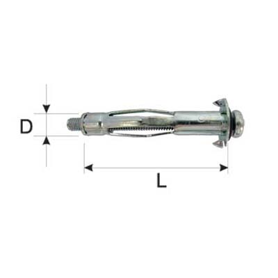

И какво?Като сложи плот 28 мм за гръб ти ли ще му монтираш мивката и водобранната лайсна?Стига сте заблуждавали човека,лесен и достатъчно надежден начин за мотаж на шкафове върху гипсокартон е с това:
анкер за гипсокартон

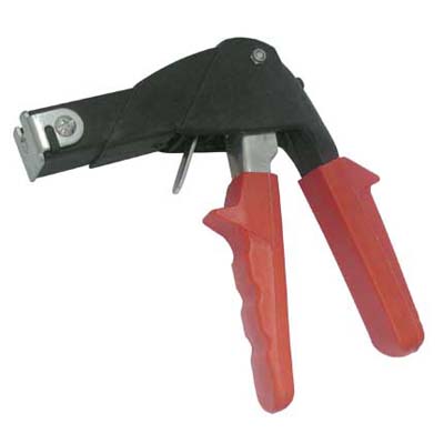

Bambookita - специалист
Анкера се монтира наи-лесно с това:
ebahti - майстор
с това можеш да закачиш картина на ГК ,маа не и шкаф
Мисля че грешиш.Отдавна съм в бизнеса със шкафовете.
