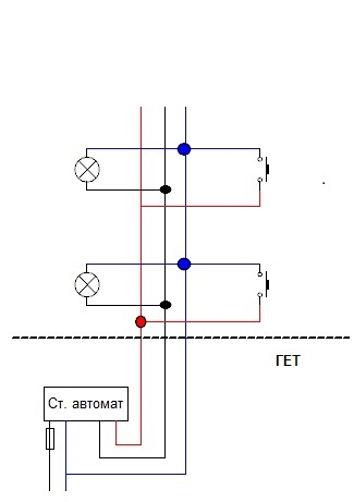

извинявам се много .Имам проблем със стълбищно осветление.
Става въпрос за следното.
Когато пусна напрежение лампите светят без да взимат нула от автомата,свързан е само фазовия проводник.
Стълбищния автомат не изклячва.
Щом светят лампите зна4и имаме фаза и нула.
Съмнявам се от някаде да не връща нула и така автомата да не исклячва.Моляви помогнете ми

Уточни малко. Само фазовият проводник ли е свързан към автомата и лампите светят. :?
rebroto - специалист
да само фазовия проводник.Захранена е бубината на автомата.
И само фазовия проводник на ламбите.

Това е схемата. Нулевта клема на автомата е за зхранване на самия него. Нула за ламбетата е взета от нулевата шина на таблото. Така, че това е естествено поведение на блокирал ст. автомат или блокирал бутон. Провери с оммер има ли заседнал бутон, ако има трябва да го намериш, ако няма блокирал бутон сменяй автомата.

moimoimoi - майстор
откачи от стълбищния автомат проводника за бутоните и изчакай дали ще изгаснат лампите
благодаря ви много.Оказа се че автомата е дефектен макар че е чисто нов и то на уш добрата марка МЕРЕЛИН ЖЕРИН.
