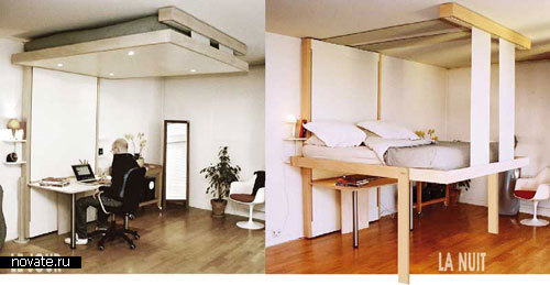

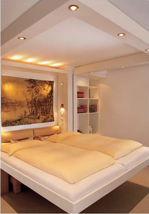

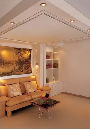

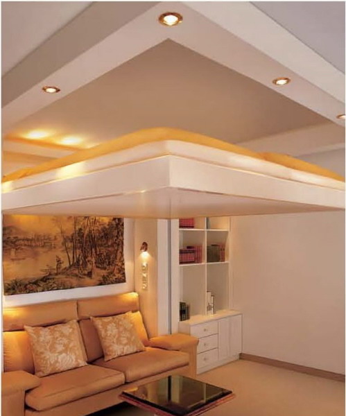

Здравейте майстори, много ми се иска да намерим майстор който да може да ми направи такова легло. С жена ми много го харесахме но трябват 3 вида майстори и затова търсим някой който би се хванал да го направи на разумна цена.

Justy - майстор
Механизмът за вдигане/спускане на първото е ясен, ама на второто не го вдявам :?
plamenhar - специалист
Второто е като подемниците в автосервизите.
solo5 - майстор
аз доколкото виждам е на релси
вижда се едната релса на дясната колона
предполагам, че е с двигател за вдигане и спускане :?
Както казах като подемник от автосервиз.
Вътре в тези релси има дълги винтове -2-2.50м,които се въртят от двигатели.
На леглото има конструкция в която са неподвижните гайки.
Хич няма да е лесно да се направи.
Иска си солидна конструкция.
NeoBoss - специалист
на мен и двете не ми се виждат стабилни, особено като се има предвид че са спални и ще се правят и други неща на тях
иначе като идея е уникално много ми допада

ЗДРАВЕИТЕ АЗ СЪЩО СЪМ ПРИВЪРЖЕНИК ТОЧНО НА ТАЗИ ИДИЕЯ ЗА ЛЕГЛО КРИЕЩО СЕ В ТАВАНА ДОРИ ИМАХ ГОТОВА СКИЦА НА КОНСТРУКЦИЯТА КАТО МАТЕРИАЛ В СКИЦАТА БЕШЕ ЗАЛОЖЕНА ЕДНА ЛЕБЕДКА ДВЕ РОЛКИ И ЛЕНТИ ОТ ВЕРТИКАЛНИ ЩОРИ И МАИСТОРЛЪК НАИ ВЕЧЕ ИНАЧЕ КОНСТРУКЦИЯТА Е ПРОСТА СИСТЕМА ОБЕЩАВАВ ДА ГО НАРИСУВАМ ОТНОВО ЩОМ КАТО ИМА И ДРУГИ ЛУДИ ГЛАВИ ГОТОВИ ДА ГО НАПРАВЯТ СЕГА СЕ ЗАНИМАВАМ С КЪРТЕНЕТО НА ЕДНА ПАНЕЛНА СТЕНА НО ЩЕ ДОИДЕ ВРЕМЕ И НА ЛЕГЛОТО
