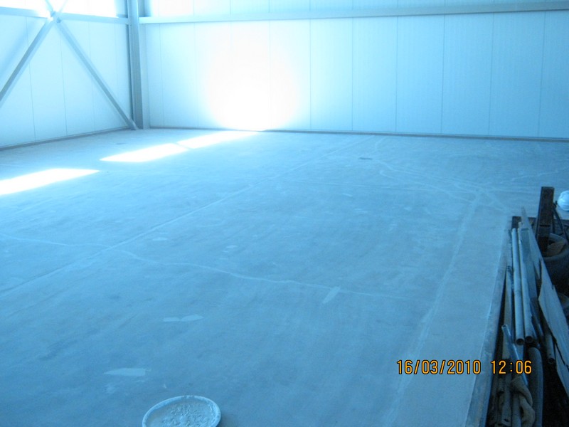

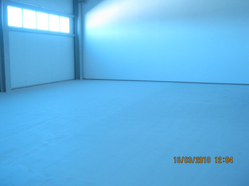

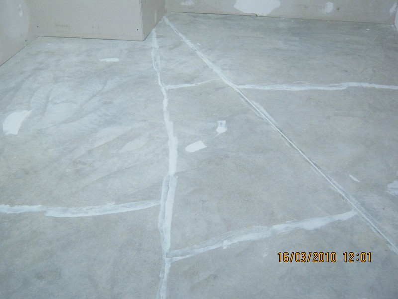

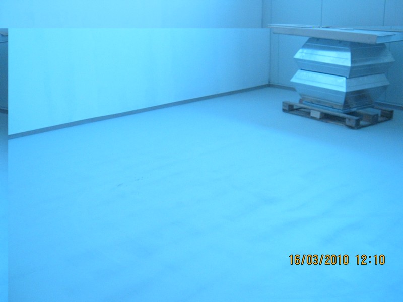

Здрасти!Причините да спука са няколко. Първата е когато се изпусне бетона още при шлайфането и тогава се получават повърхностни фуги от съсъхване , които са като паяжина и тръгват навсякъде, но са плитки.Втората причина е когато основата не е добре уплътнена и като се натовари бетона след нарязване започва да пропада и освен появата на нови пукнатини и там където е срязан се получава разминаване по вертикалата мужду полетата. Не знам как е при тебе, но начина е първо да слижиш марки от гипс , за да видиш дали продължава да работи. Ако не пука повече е най-добре да китосаш фугите и отгоре да го обработиш с някаква боя за външни настилки. Ако обаче продължава да работи, тогава причината е в основата и става много сложно за оправяне. Не казвам, че не може , но решенията на такива проблеми са много индивидуални. Дай някоя снимка ако може. Ето ти и няколко снимки на такива репарации преди и след обработка.
