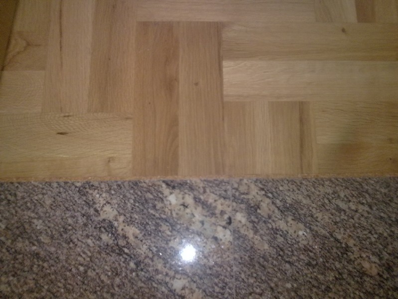

Казусът е следния: да се монтира на пода на едно и също помещение (и в дневната, и в антрето) масивен паркет и гранитогрес едновременно. Класическото покриване на фуга с различни лайсни, които се предлагат по магазините, се смята за неестетическо. По какъв начин може да се оформи тази фуга?
Важна особеност е, че гранитогресът ще е оформен на фигури (с водно рязане), паркетът също, за да се впише.

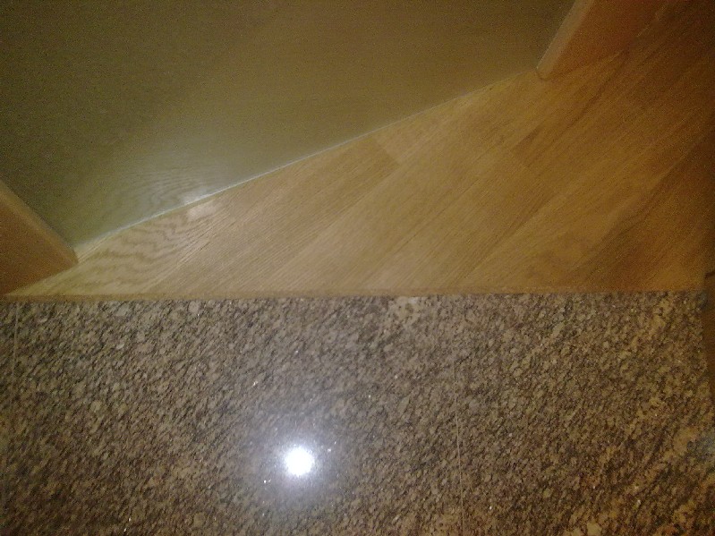

За да избегнеш мърдането на паркета(моя е залепен дъб 22мм но все пак) се ползва за по-красиво буфер от корк, който се лакира(в моя случай ваксира).Разликата с теб е че при мен си е гранит 20мм.

реди се с паркета и се залепва за корка и другата настилка , след което се цикли фугира и лакира на 1 път заедно .единственото условие за да стане наистина естетично като на снимките е камъка/греса/ да е на 90градуса ако има фасет става малко нещо като нищо подобно .
струва грубо 10 ина лева труд и материали .....или 15 .не помнА :)
Spokoiniq - майстор
Знае бате Боби :lol: Виж за фасета не си прав, защото изпускаш че е писал че ще режее водно греса, демек 90% отвсякъде, ще се води идеално по извивките , само да се захване добре за паркета( че греса е по-тънък два пъти)
