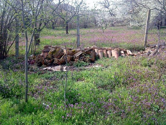

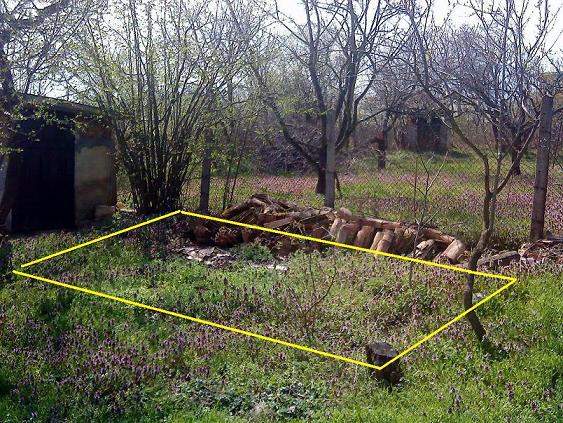

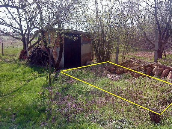

Възнамерявам да си направя беседка на вилата и не бих отказал съвети и предложения. Размерите на Беседката възнамерявам да са 6х3 метра и да е от 6 колони.
Та първият проблем е, че мястото е с лека денивелация и се чудя :? дали да излея плоча (и върху нея да наредя камък) или да направя няколко стъпки на които да стъпят гредите и дървена скара и дюшаме ??? А има и трети вариант вместо дюшаме да наредя павета но мисля, че с тях ще е по голяма играчка.
Според вас кое ще е по-лесно и бързо за реализация а и ценово също.
Това са снимки на мястото на бъдещата беседка
Ако темата не е за тук моля да бъде преместена кадето трябва .
На тази снимка се вижда по ясно наклона

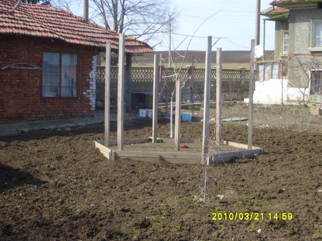

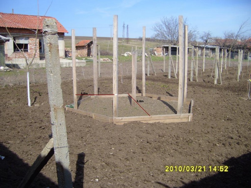

Моята идея за беседка е подобно на твоята .Аз реших да е изцяло от дърво ,стигнал съм до тоя етап.От снимките не си личи девенилацията на терена ви.При мен е 10см

kiroetuk - специалист
на първата снимка си лечи повече но ако се вгледаш във всички се вижда
complast - специалист
kapanec,
не бетонирвай дървените колони по начина показан на снимките щото
ще изгният.
