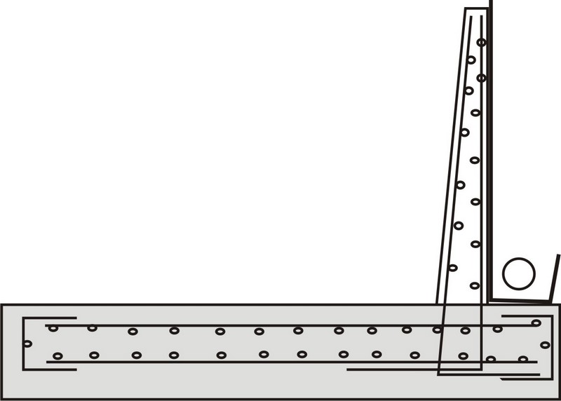

alekghe - специалист
dan_ написа:
Здравейте. Вилното ми място е терасирано. Решил съм да направя външна баня, вкопана в ската на едната тераса, която е близо до сградата. Тази тераса е с височина 2.00 метра. За да се получи що годе баня с прилични размери, трябва да отнема от ската около 2 метра в дълбочина и още толкова в ширина. Т.е. ше се получи една дупка с размери 2 х 2 х 2.
Притесненията ми са как да изградя стените за това помещение - трябва да се получи стена с формата на буквата "П".
Ще се радвам да споделите опит и да ми дадете съвет.
Здравей. най-лесно е да изкопаеш три на три метра с дълбочина поне 50 см. под нивото на банята. Ската го копаеш на откос поне 1/1,5. Правиш обща фундаментна плоча, като няма да е лошо вътрешните стени да са с наклон навън поне 5 см. на 2 метра. След като отлееш стените и бетона набере якост полагаш хидроизолация и дренаж върху оставащите 50 см. извън стените. Насипваш първо с едър речен филц и след това с по - дребна фракция. Насипа трябва да е поне 80 см. Отгоре е хубаво да го защитиш с някакво зебло за да не може дребните частици да задръстят дренажната търба.След това дозасипваш със земя. Арматурата която смяташ да сложиш е достатъчна, за да издържи земният натиск. Ако имаш възможност сложи топлоизолация отвън защото в противен случай ще си имаш освен баня и зимник. За пластификатора, като отидеш на възела си поръчай бетона с водоплътност 0.8 W и те ще сложат колкото трябва по рецепта. Понеже е трудно да направиш арматурата наведнъж е хубаво чакащите железа за стените да останат над фундаментната плоча поне 40 пъти диаметъра на желязото, за да имаш необходимото презастъпване . Фусовете(чакащите железа) е препоръчително да са кръстосани. Тези които са от външната страна на стената трябва да идват от вътре, а тези които са от вътре , да идват от вън. Ще ти кача една примерна схема на подпорна стена с дренаж отвън. Успех!
