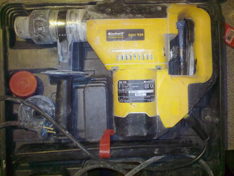

Ето го моя " луд китаец" 950 вата - 120лв . Канали в тухла единичка, фаянс, гранитогрес - падат само като го видят . За подовата мозайка като види зор ползвам тежкият перфоратор спарки 540 Се. Знам, че и двете машини не са от клас "супер профи" ама за лично и частно .....снимка

Армагедон написа:Ето го моя " луд китаец" 950 вата - 120лв . Канали в тухла единичка, фаянс, гранитогрес - падат само като го видят . За подовата мозайка като види зор ползвам тежкият перфоратор спарки 540 Се. Знам, че и двете машини не са от клас "супер профи" ама за лично и частно .....снимкатакъв 'китаец' имам и аз.купих го да си правя ремонта вкъщи- външна изолация, вътрешна на тавана, разбиване на тухлени стени, къртене на банята- гипсокартон в нея и по приятели цяло лято....като почнах да правя дограми въпреки, че имам всякакви инструменти си купих професионални такива. само за перфоратор ми се досвидя и си казах, че ще ползвам този докато изкара, а после нещо добро. то верно, че няма такова голямо натоварване, но вече доста време работи.последния 'подвиг' беше миналия месец- разширих с него три врати в панелка с по 10 см- за 1 час.определено има 'смъртници',които ако се плзват за битови цели могат да надживеят собственика си. въпрос на късмет е повече май
