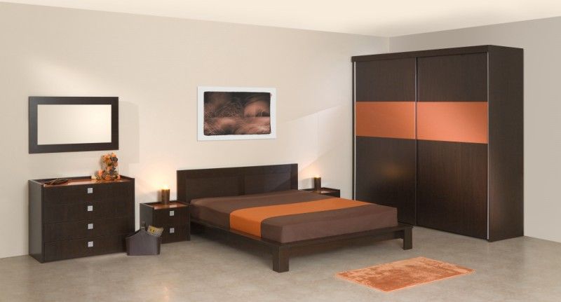

Здравейте колеги. Любител съм... правил съм си някои нещица за у дома , сега искам да си стегна нов гардероб. Харесах си модел като този , само че искам да е с 4 или 5 плъзгащи се врати ( ширината ще е 330 см ), но проблема са вратите : искам да са като тези на снимката : от 2 материала , само дето не знам как се прави това. Някой може ли да ми даде насока моля ?
shadowman - майстор
Тия тук може би са събрани с дъбли (което не го препоръчвам) инак има алуминиеви профили за тази работа.
DTIvanov - специалист
Както колегата по-горе е написал най-вероятно са три отделни детайла. Ние ги правим така: трите детайла се кантират поотделно (по възможност с 2 мм кант) , след което се сглобяват с плоски дибли и се лепят с полиуретаново лепило, след което се лепи алуминиева кант-дръжка. Плоските дибли предполагат някои по-специфични машини, ако нямаш слагаш нормални цилиндрични дибли, пак става.
bogomilZ - специалист
увеличете снимката и ще видите че средния елемент е добавен отпред
вратата е цяло тяло и елемента е напред
в края наистина има алуминиев кант дръжка но той хваща само кафявия детайл
ако го правиш задължително кант 2 мм иначе ще се загуби ефекта който вижда тук

И на мен ми се вижда, че настърча шареното, но трябва да е 8 мм за да не закача задната врата.

темата наистина е за вратите но определящи ще са и механизмите
аз за това изпълнение бих ползвал система POLO защото е за товароносимаст 60 кг и междуосовото разтояние на водачите е 38,3 мм
тогава ще има достятъчен луфт между вратите за да се монтира декоративен елемент от 5 до 8 мм
http://www.rosi.bg/obsht-izgled---polo-2095.html
