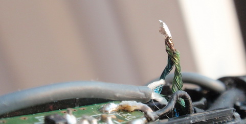

Здравейте. Скъса ми се едната "тапа" от слушалките на телефона и рекох да си ги поправя сам. Проводниците обаче са с много ш...на текстилна оплетка и вече се видях в чудо как да ги зачистя и запоя. Не хващам за първи път поялник и вече започнах да се :? ...
Моля, кажете някакъв проверен чалъм.
п.п. обгаряне с пламък и зачистване с ножче не стана.

Нишките не са излишни - придават механична здравина. Отрязваш от канюла с подходящ диаметър късо парче, нанизваш двете жици вътре заедно с нишките и стисваш с клещите.

Парче винилов шлаух и след това с поялника натриваш края на проводника в/у него. После калайдисваш.

Нещо не разбрах. А и май аз не съм се доизяснил. Трябва да запоя едната слушалка - "говорителче" към проводниците. Направих перфектни лъскави "пъпки", но по никакъв начин не мога да запоя активния проводник. Медната оплетка - "маса" се запоява горе-долу добре (нищо, че и в нея има малко текстил).
п.п. запоявал съм литцендрат, ама това няма нищо общо. :skeptisch:

Дай да уточним. Ти попита как да зачистиш и запоиш проводниците. Текстилната оплетка не влиза в сметката. Много тънки проводници и литцендрат се зачистват по указаният начин /правил съм го/. То там жилата са си литцендрат. Не разбрах как, ако си калайдисал проводника, не можеш да го запоиш!? Наскоро правих тази процедура със слушалките на сина и нямаше проблем.

Може и да не ги запои никога ако са от новите "модерни" китайски кабели които са с алуминиев проводник.

След като ги е калайдисал, няма начин да не ги запои. Не съм срещал токова тънак Al проводник.
Имаше една руска технология за запояване на Al проводник, но сега на 2-3 ракии и толкова бири -sorry до утре! :partyman:

Калайдисах пистите на слушалката, където се запояват проводниците. Посмъртно не мога да зачистя и запоя активния проводник. Масата се запоява горе долу. Слушаките са от Нокия. Чопля ги, защото нови (оригинални) са 35 левчета. :lol:

И що не го смениш този скапан проводник с нещо по нормално за запояване.

Наскоро запоявах слушалките на наследника и зачиствах по горния начин. Нещо бъркаш в технологията.
