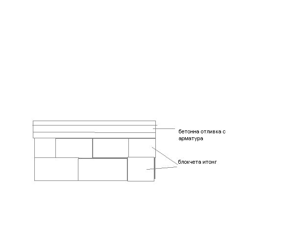

днес най накрая си купих желаната камина :-D http://www.prity-bg.com/Products/produc ... oductid=17 и сега идва мн работа по нея а и съответно мн въпроси към вас :) да започна с първия :) трябва да изградя някаква констукция за да я надигна на необходимата височина понеже самата камина няма крачета и си мисля че маи най лесно и бързо ще стане с итонг, но нз дали той ще може да издържи тежеста на камината защото като напълня и водната риза тежеста ще достигне 200 кг или можеби като изградя под формата на Л на височина 2-3 блокчета трябва да сложа нещо по твърдо отгоре :?

След като вече си я вдигнал на бувата П, горното на п-то ще си го отлееш от бетон с арматура. Имай навпредвид, че дъното се напича много, а газобетона не държи на топлина.
15-ка газобетон ще е добре за под бетоновата основа. Ако облицоваш с картон, както и предполагам, трябва да сложиш и минерална вата от вътре за изолация . Трябва да помислиш от къде да ти излиза температурата от самата камина .

Takezo така е, най накрая :-D тези статии съм ги разгледал и ми е ясно обличането на камината и ще го правя с гипсокартон, но и в двете статии камините си имат собствени метални крачета на които стъпват и не е необходимо да се изгражда основа на която да легне самата камина!
PLOCHKATABG аз ако ще трябва да отливам с бетон горната част на основата на която ще ми ляга камината, за какво ми е итонг? няма ли да е по добре направо да го отлея цялото? а да попитам колко е допостимата тежест която дават на итонг да издържа ? мисля си и друго ако си го изградя с итонг само и сложа отгоре му по дължина плосък винкел на които да ляга камината няма ли да се намали напрежението върху него :?

Идеята ми е само "краката" на този плот да са от тухли, може и целия да е от бетон, но така става тежко и много по трудоемко, кофражи и подобни.
Допустима тежест, 25кг./кв.см., при плътно стъпила тухла .

искаш да кажеш че трябва да стане така ли ? а колко см да го отлея дебело ? а и този бетон които ще отлея отгоре върху итонга понеже и той тежи няма ли да увелечи напрежението върху блокчетата, ще могат ли да понесат два реда итонг над 200 кг тежест

При мен дебелината беше около 6см, отлято в/у тухли от сгур бетон, такива имах тогава. Няма проблем за газобетона, 15 см ширина е доста здраво и напълно достатъчно.
subzero - специалист
а може ли вместо итонг да го направя с тухли единички или четворки и кои от двата вида са по здрави, а отгоре пак да си го отлея
PLOCHKATABG - специалист
Няма проблем с единична, легнала става също много здраво, четворка не ти препоръчвам, доста по слаба е .
