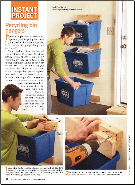

Още няколко варианта за монтаж на контейнери:
Вариант за монтаж на стена

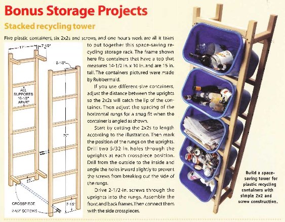

Свободно стоящ.

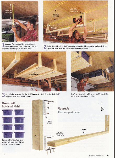

Монтаж на таван.

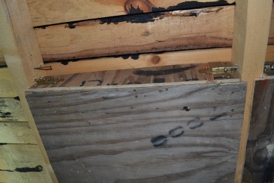

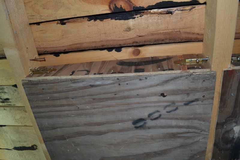

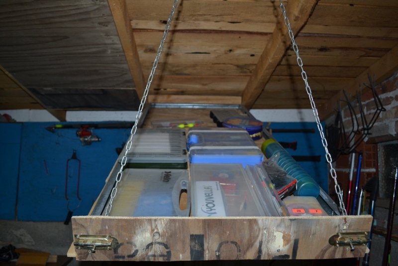

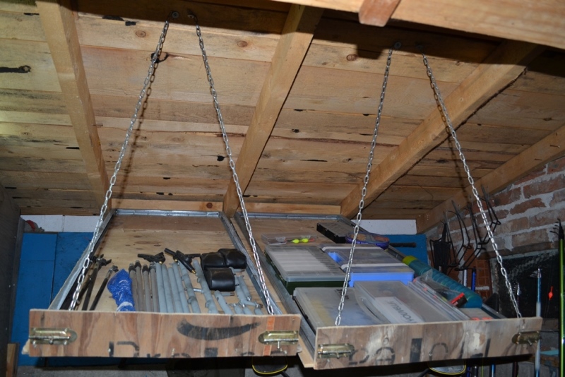

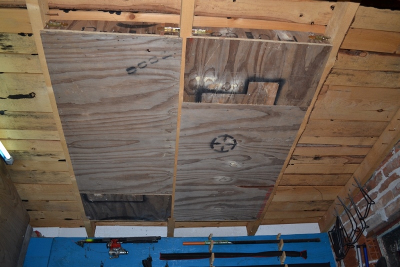

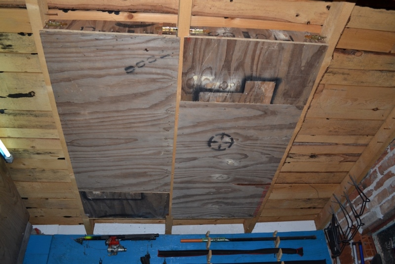

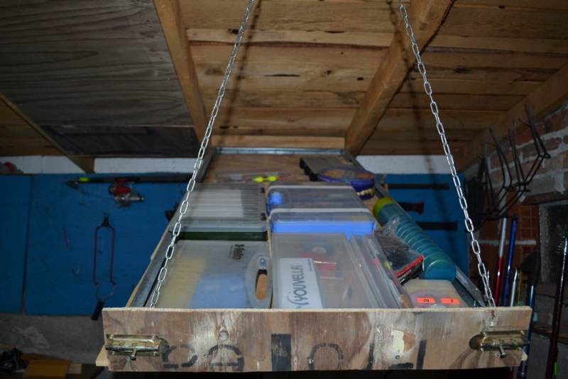

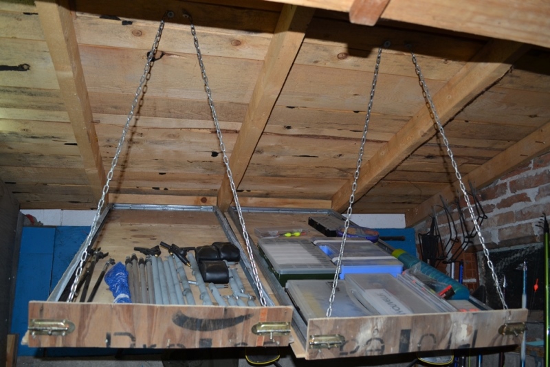

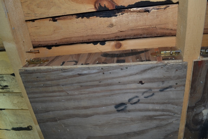

Здравей те, нека да покажа аз какво решение съм намерил за пространство на тавана (в случая в гаража).
Необходи ми са - малко UD за гипсокартон, две шпилки, малко резета, видии и синджир. Мисля че следващите снимки ще говорят повече. Ако има въпроси - насреща съм. Ще се радвам на отзиви от ваша страна.
