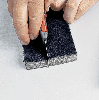

Вероятно говорим за различни неща. Технологията DIPLine е наистина много опростена и монтажът става с просто забучване на крушката в панела - не по-сложно от карфица в игленик.
Карта върху DIPLine панел със забити крушки.
Халогенна лампа, забита в панела.
Разкрояване на панел DIPLine. Виждат се ясно двата токопроводящи слоя.
Крушки DIPLine с цветни калпачета. Вижда се различната дължина на крачетата, така че всяко от тях да влиза в съответния токопроводящ слой.
velsi - Почетен майстор
Тези панели сигурно струват майка си и баща си. Друг е въпроса, че могат много лесно да се направят в домашни условия според мене. Фибран 2 см, алуминиево фолио от двете страни и по един слой Депрон 3 мм от двете страни върху фолиото. Някакво лепило, примерно Ц200 или друго подобно несъдържащо органични разтворители.... После може да се набучат и най-обикновени светодиоди. Техните изводи са точно такива - с различна дължина. Хайде сега - творете! :-D

:) leonardo_vd, разбира се, взимай колкото ти душа иска или по-скоро колкото ти дават, но тук говорим за съвсем различни неща - при тази система по тавана НЯМА кабели и НЯМА гипскартон. Токопроводящите панели се лепят като тапети. Всичките крушки се набучват не за дни, а за часове и могат всеки ден да си се бучат на различни места. Прочети по-внимателно и погледни снимките.
