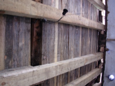

Здравейте - помогнете ми да определя следващите стъпки в реставтацията на старата къща, която ще публикувам. Тъй като вече ми омръзна от майстори, които си противоречат - моля ви, дайте ми съвет за следните въпроси

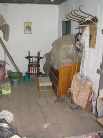

1) да изправям ли стените с гипскартон, а отвън излолация или има други начини те да останат прави; стените са плетарка и ме е страх, че ако сега ги оставим ще се разрушат с течение на времето, както стана с едната страна и затова я дигахме от тухли
2) ако изправям с гипскартон кое първо се прави - гипскартона или пода трябва да се оправи
3) какво да правя с пода: иска ми се да покрия този съществуващия и или да използвам сега накованото дюшеме или да го махна и да направя нещо друго върху което да има дюшеме или ламинат-моля, дайте ми идеи какво да направя и в двата случая и какво са вариантите - под накования под има пръст, така или иначе трябва да се подравни каквото и да решим да правим, посочете ми варианти

1.Гипсокартон на конструкция е добро решение.Не забравяй вата и пароизолация.
2.Направи пода първо
3.За самият под :Най удачно решение е дюшеме- не вкарваш влага ,а и не увеличаваш мъртвото тегло на сградата.Разкови съществуващото,изчисти хубаво пръста.После инспектирай за повредени участъци по гредите.Импрегнирай гредите ,постави изолация от вата и нареди дющемето.После циклене и лак.

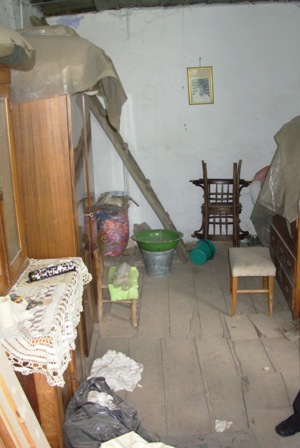

качвам тази също, за да придобиете представа за пода, който е един и същ във всички стаи; различното е, че в едната е адски неравен

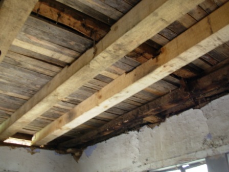

в едната страна гредите на тавана бяха почти изгнили и затова се наложи да слагаме нови почти изцяло; в другите части на къщата са запазени; искам и тук да попитам трябва ли да се прави нещо преди или след наковаването на летвите на каратавана

Ако не те разберат ,или кажат ,че няма нужда -направо им посочи вратата
Импрегнирането е против дървояд ,плесени и гъби по дървото
Ако искаш ламинат -редиш върху дюшемето без да го шлайфаш и лакираш,но при всички слу4ай напреко на дъските,без значение е правилото за посоката на редене и светлината.Под ламината подложка.Но на твое място не бих слагал ламинат върху естествено дърво.Изолация от вата е достатъчна за пода

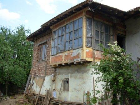

друго което искам да попитам е: дали ако отвътре сложим гипскартон, а отвън направим някаква стандартна изолация плетарката няма да пострада - т.е. дали има опасност да се разруши /иначе на удар не помръдва, де:), въпреки паянтовия изглед
също така как точно и с какво да изолираме отвън-какво ще е най-добре в този случай
