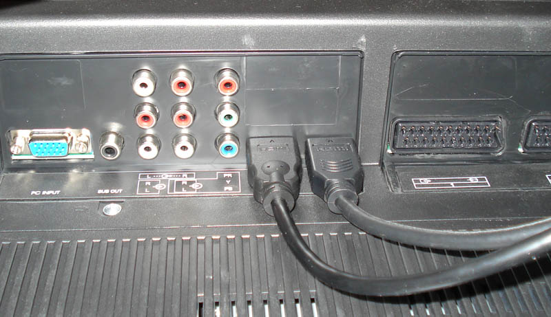

wizli - специалист
Това има на моя тв, да не би има изход за 5.1?
