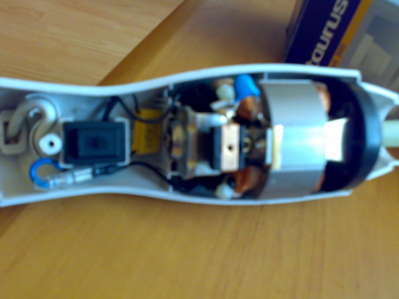

Взех си нов пасатор, с който ще се разбиват само пюретата на бебето. Но... всяко 2-3 включване задейства ДТЗ. Пасатора няма защитен проводник (не е шуко), свичко е пластмаса. Единственото което ми дойде на ум е че вътре има някой голям кондензатор, който при зареждане лъже ДТЗ-то. И тьй като е на 3 дни, реших да го върна на Технополис за рекламация. И почна един цирк... Отивам в магазина, и 4-ма върху мен да ми предлагат кредит. Не-казвам, идвам за рекламация. От информация ме пращат в сервиза (който е в магазина !). Не, тук само телевизори, вие сте за гише Рекламации. От сервиза на гише рекламации и 45 мин. чакам някой да дойде. Идва една мома, и пита какво му има на пасатора. Изключва ДТЗ. Ааа ?. Изключва дефектнотоковата защита. Аааа ? Изключва бушона. А, добре. Пуска уреда и той си работи естествено. Работи-казва, нашия бушон не го изключва. :-D. 5 мин. обяснявам какво е ДТЗ, ама май не разбра. Накрая написа един протокол, в който пише "Изключва токовата защита" и после дописа с химикала "дефектно" по мое настояване, прибра си уреда и каза да чакам до 1 месец отговор от сервиза. Почти съм сигурен какъв ще е отговора.
Та въпроса е : Как да тестваме уредите преди да ги купим и какво да правим в случая, освен да пием една студена ...

Ако няма защитен проводник на щепсела на пасатора вероятността да изключи дтз е нулева.По скоро да има някаква утечка към нещо заземено-плот,мивка и т.н. :)

И аз си мислех че е нулева но е факт. Изключва си. Съмнявам се за утечка, защото връзката двигател-нож е пластмасова, корпуса също, а жената ходи с гумени чехли по сух под (сух в смисъл посипка+фибран+гипсфазер). В Инсталацията съм сигурен 99.999999999 %. А си изключва и на други контакти.

Дтз не може да изключи когато има само фаза и нула,по простата причина,че следи токовете между двата проводника,а в случая те са еднакви.Трябва да има утечка за да сработи,такъв и е принципа просто ;)
sian - специалист
Някои машинки с колекторен електродвигател имат кондензатор с три извода.Единият е на фазата вторият на нулата а тртия е на магнитопровода на статора. Предполагам че това е изкуствено зануляване.
rap66 - специалист
Взех си "изправния уред". Бях си написал вече жалбата до КЗП с мисълта на връщане да мина да я подам. Показвам я на момата която ми върна уреда и тя ми се изсмя - "Тая комисия разглежда жалби само на частни лица, а вие имате фактура на юруидическо лице :lol:". И след като се прибрах го изкормих. Резнах му големия жълт кондензатор между фазата и нулата, и 2 сини между четките и корпуса (тия последните за какво ли са ги сложили) и вече няма "ЦЪК" (засега)

Резнах му големия жълт кондензатор между фазата и нулата, и 2 сини между четките и корпуса (тия последните за какво ли са ги сложили) (засега)
