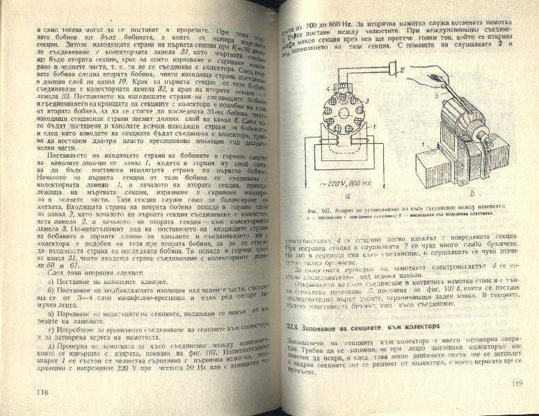

Картинката е от тук

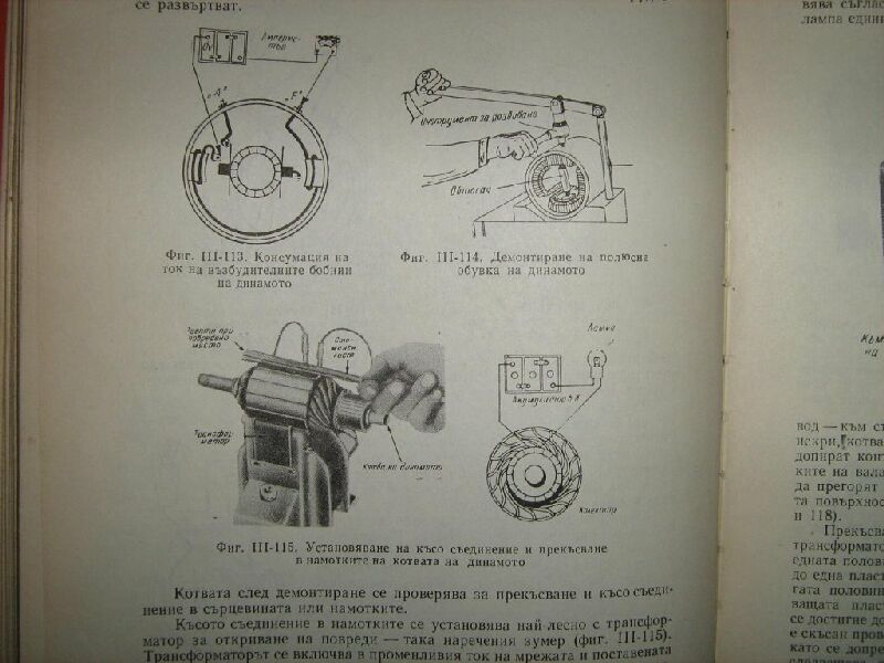

Ето и още една от моите архиви

Отворения трансформатор си е наи надеждния метод и не напразно го показва Ленко , също статорите прекъсват и окъсяват много по трудно от роторите така че последните винаги са под съмнение като номер едно.
