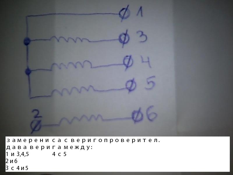

Става въпрос за трифазен асинхронен двигател.Пренавит е и сега трябва да бъде свързан.От него излизат 6 кабела.Замерил съм ги с веригопроверител и съм ги описал долу на схемата!Двигателя е смощност 22 киловата 380 волта.Знам че трябва пускане звезда триъгълник,но за момента трябва да го пусна да върти че шефа ме натиска здраво но немога да разбера как са тези намотки.Моля даите мнение.спешно

ако 2 и 6 е едната намотка то другите намоти да кажем са 1-3 и4-5 само че между тях не трябва да има връзка
т.е. имате връзка между две от намотките,което е недопустимо и явно за това издава странен шум
не са го пренавили качествено явно
на мястото на червения хикс трябва да няма връзка

значи от мотора излизат на два снопа по три кабела свързахме 1 2 3 в общ краи а на 4 5 6 подадахме три фази .мотора завъртя но издава шум.знма че трябва трябва да намеря три намотки и после в звезда но като ги замериш излиза това на схемата
има ли значение това че захранващото напрежение беше 420 волта а не 380 тъи като сме захранили първи след трафопоста.да ако бяха намерени 3 намотки звезда триъгълник и нямаше да има проблем нали. двигателя е пренавиван в враца пробван е при вземането от някого!значи е работел

Затова ли си начертал четири намотки
Шест извода.Три начала и три крайща.
Двигателят е предназначен в нормален режим да работи свързан в триъгълник.
Свързването му в звезда е само за краткровременно развъртане - облекчаване на пуска.

с чертежа си колегата иска да каже че има връзка межди 1-3-4-5,както 2-6, а не че има 4 намотки
по горе е писал че има 2 снопа с по 3 кабела всеки- 3 начала и 3 края
