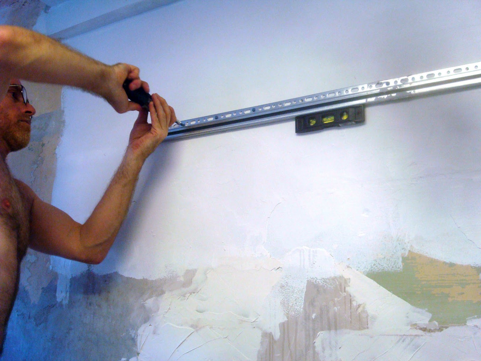

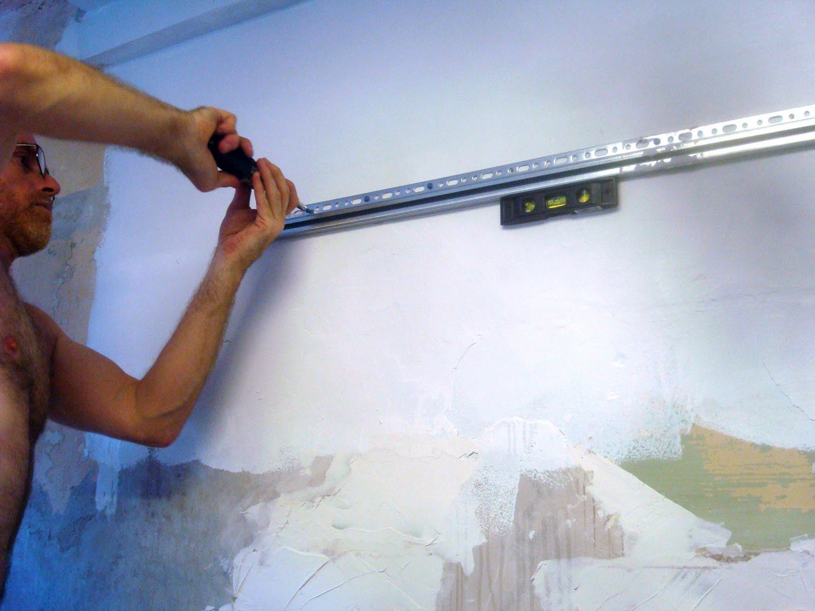

Предстои ни монтаж на кухня. Стените са със залепен на топки гипсокартон и се чудя кой начин е най-удачен за закрепването на горния ред шкафове.
Може ли да се намери някъде такава лайсна за монтаж на горен ред шкафове?
Последна промяна от cerrone на нед яну 30, 2011 10:56 pm, променено общо 1 път.
shadowman - майстор
Всичко се намира, ще ти трябват толкова дълги винове, че да преминат кухината между картона и техлите и да влезне в тях достатъчно дълбоко, че да стан здраво. Внимавай при навиването на винтовете, че картона поддава и може да го пукнеш където е съединяван. За да използваш тази шина ще ти трябват и закачвачки/окачвачки (всеки магази си има собствен термин), отделно от това ще трябва шкафовете да са с нут.
Smarin - специалист
методите са с триъгълни планки , "Г" образни планки и окачвачи , шината на снимката е за окачвачи (може да е през цяло , може и на парчета) .Интересно е какво ще стане като сложиш яки и дълги дюбели как ще стегнеш , ако зад картона точно на това място няма кюфте лепило . Шината може да я хванеш и директно за картона с дюбели за ГК , все пак тежаста я носи обръщащият гръб, ако не си на висок етаж няма да мръдне .За окачвачите трябва нут , но ако и шината е през цяло трябва и зарязване на страницата на шкафа за да може да легне по стената >

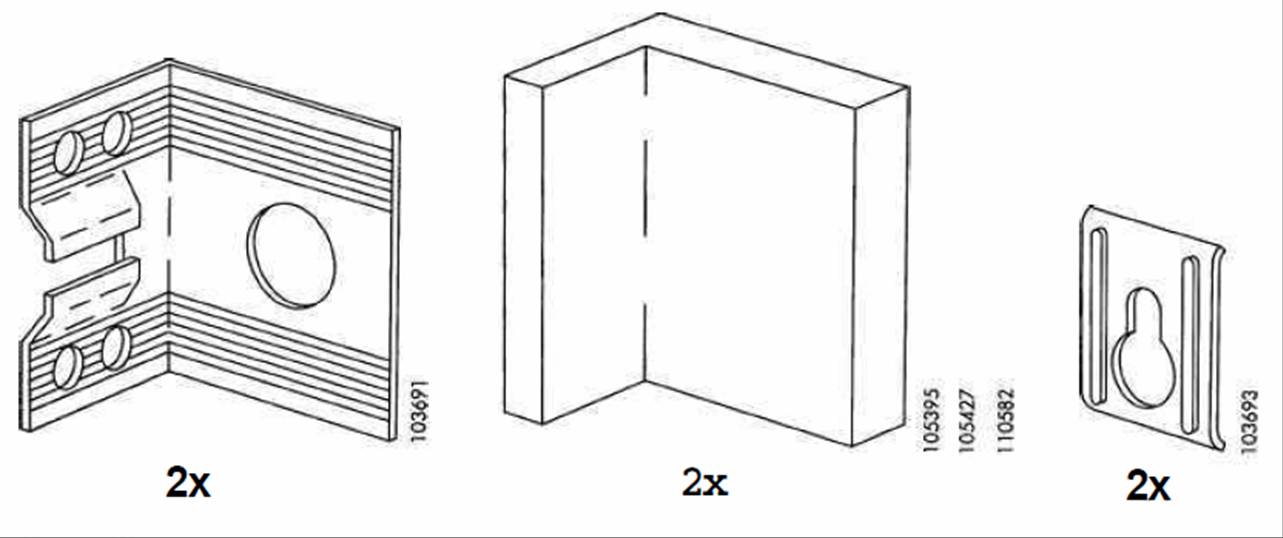

Начина на окачване е като този на снимката (намерих я в нет-а, но е 100% същото при мен)
През дупката на контакта измерих разтоянието от стената до гипсокартонената повърхност - 4,5 см.
Заедно с това - задната шперплатена плоча е единственото нещо между планката и стената - още 0,3 см
Обща дължина 4,8 см на часта на болта/винта без да броя колко ще влиза в стената.
Колко дълги винтове/болтове ще ме посъветвате да взема без да се чувствам като на 12-ти етаж при земетресение? :-D
Какъв тип за монтаж в тухла и какъв за в бетон?
Къде във Варна да отида да избирам на спокойствие??? Единственото място за което се сещам е Баш Майстора на Патриарха.
Хич ме няма в различните типове закрепващи елементи и всеки съвет ще е добре дошъл.

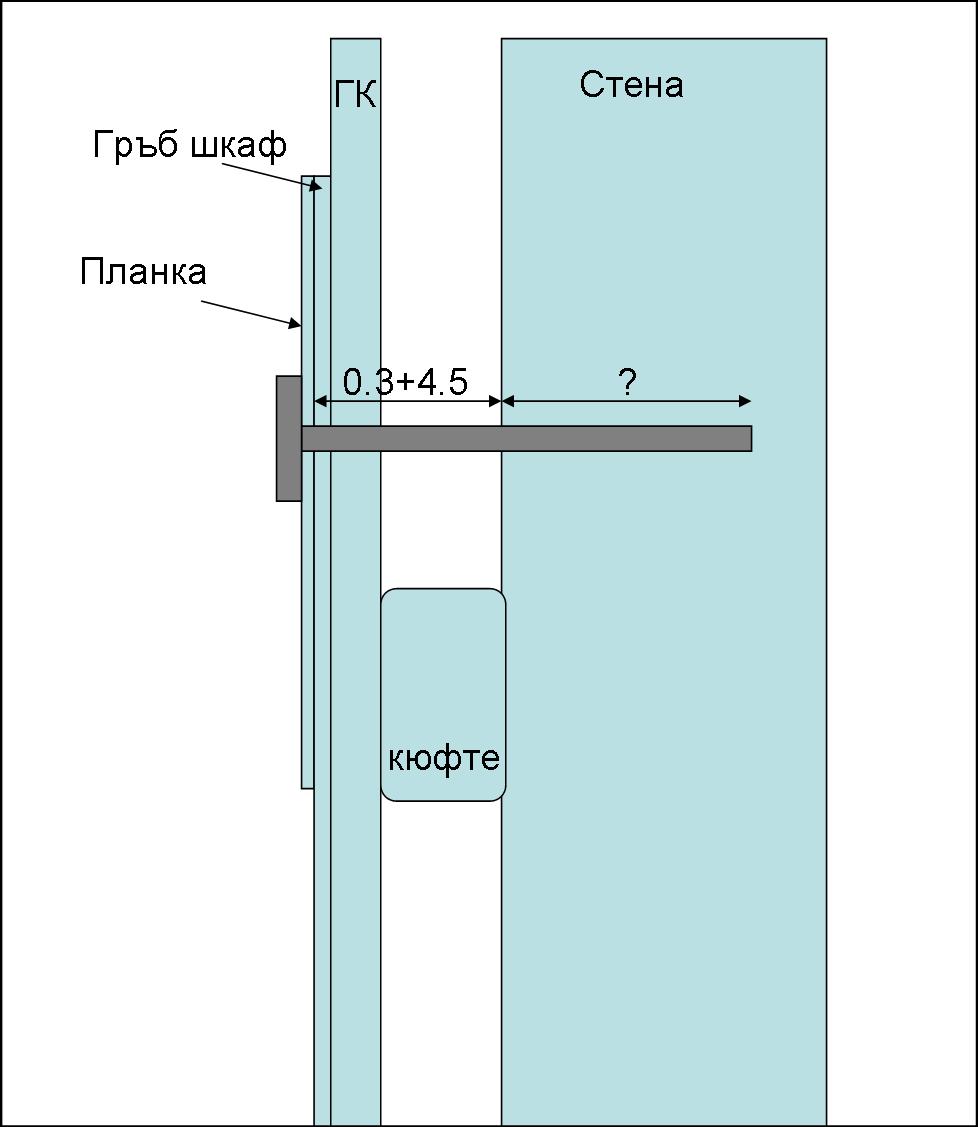

Опитах се да направя набързо едно чертежче на предното ми обяснение :)
cabinet 123.jpg (53.67 KиБ) Видяна 15762 пъти
shadowman - майстор
Използвам дюбели на friulsider (като на снимката) и съм много доволен, комбинирам дюбел с Ф8 с винт 6х80 и ако всичко е ОК става бетон. Запаси се с няколко дюбела с Ф10, че може да направиш и по-голяма дупка. В твоя случай използвам същите дюбели но с по-дълги винтове.
