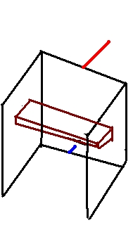

В тази тема предлагам тези, които познават устройството на камините си да споделят какво знаят.
Интересно е каква е формата на водната риза.
Дали сте разбрали колко е дебела ламарината.
Има ли вътре прегради, които да направляват водата по обиколен път, а не да я излеят между две тави?
Получават ли се локални завирания, например в езика?
Знаете ли пътя на водата вътре?
И така:
Имам камина Прити ФГВ15 с фурна. Гърбът на камината се сваля като се отвият 3 рапидки на горната задна лайсна. Гърбът се изтегля назад и нагоре. След като се махне гърба страничните панели вече са свободни и могат да се извадят. Гърбът не носи тежест, а задната част е подпряна на две винкелови крачета. За пепелника отзад има заварена халка за повдигане с телфер.
Ризата се оказа П=образна с език на средата от височината й. От вътрешната срана не личат шевове на вътрешни прегради, а само на контурите на ризата. От външната страна всичко е боядиснао със силиконова черна боя. Никъде не се подава челно ръб от водната риза, за да се види дебелината-по-документ може да е 3,4 или 5мм. Корпусната ламарина е 2мм.

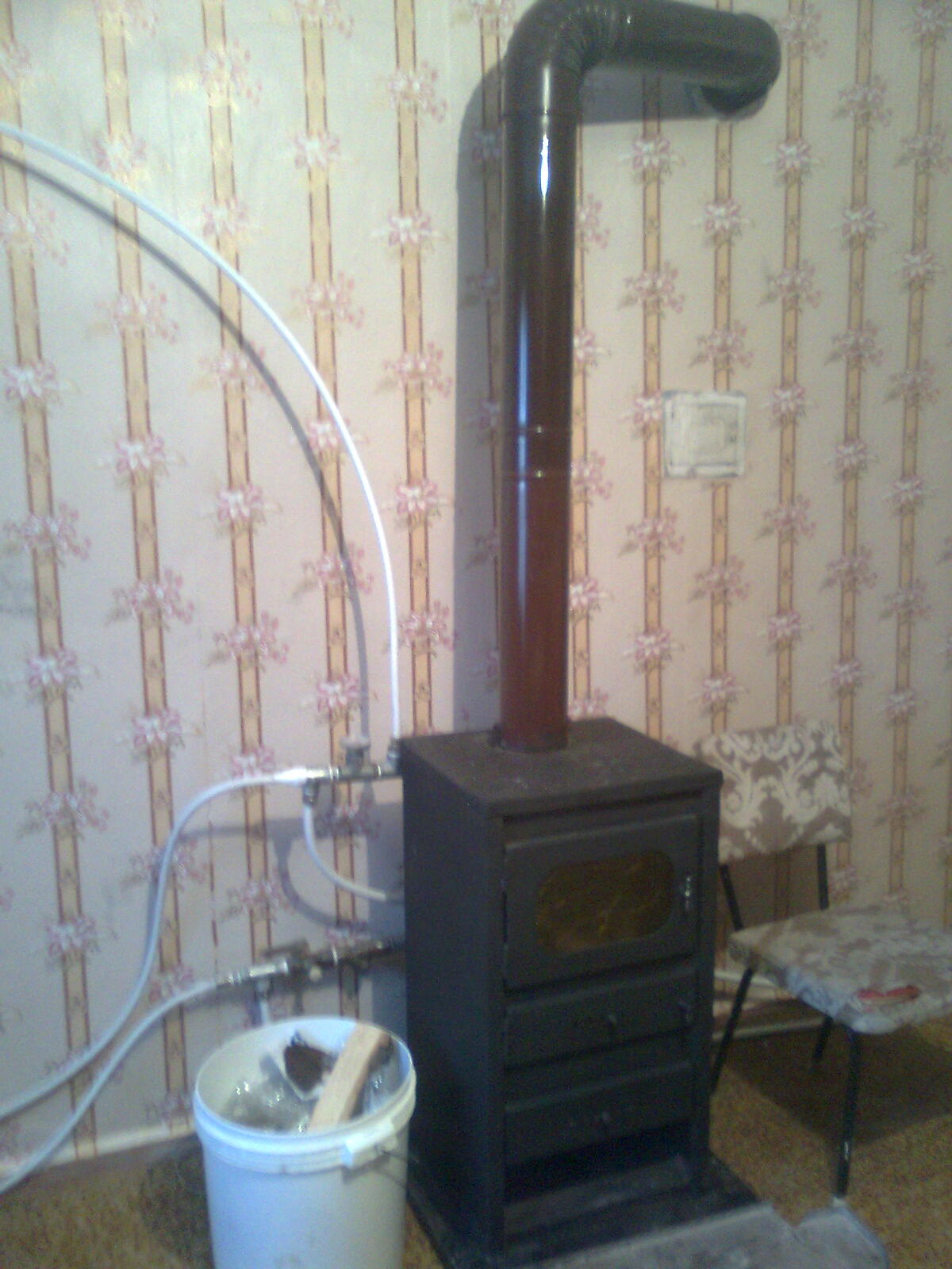

Много хубава и полезна тема.Аз имам известен опит с "произведена" в домашни условия водна риза.Така вече 3 години ,но на лято мисля да я сменя с нова ,но още не съм мислил каква точно да бъде.В момента е П образна с 2 тръби ф 50 над пламъка.Грешката беше че я направихме от 2 мм ламарина и сега като се поразгори и някое дърво се опре в стена на ризата се чува как леко завира на него място. :?

При тези езици или тръби над пламъка, мисля че е много по-добре изводите на водната риза да са заварени диагонално. Така водата ще минава със сигурност през това място. Иначе ризата е съвсем симетрична и водата бута енакво от двете страни на езика, и няма кой да я изведе навън. Идинствено ако огънят гори повече в единия им край или има вътрешни прегради в ризата би се получила циркулация.
bibiqn - специалист
Точно така са изводите при мене.Единият е горе ляво а другият е долу дясно.

Никакъв лукс не е :).Беше ако не се лъжа Метеалик само че без водна риза.Отворих я отгоре и надянахме ризата :).Сега е с болтчета и лесно се отваря за подмяна.
